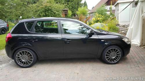

Hallo habe vor auf meinem pro ceed 18 zoll felgen
8x18 5x114,3 ET40 mit 225/40R18 Reifen draufzumachen
so jetzt stellt sich die frage muss ich irgendwas beachten?
Muss ich nacharbeiten machen oder komme ich so durch den Tüv?
hat jemand solche felgen und reifen eintragen lassen?
mfg
30 Antworten
Ich habe 8x18 ET45 und hatte keinerlei Probleme mit der Eintragung. Ein Kumpel hat ET40 und ebenfalls keine Probleme.
Wobei 8x18 ET40 wirklich die Grenze ist (speziell vorn guckt die Felge schon ein wenig raus, aber eben noch nicht die entscheidende Lauffläche des Reifens). Mit einem "normalen" TÜVer sollte es keine Probleme geben.
Das mir bekannte Maximum liegt hinten bei 8,5" Breite mit ET35 (da muss im Radhaus eine Ecke vom Kunststoff weggedremelt werden), vorne 8,5" Breite mit ET45 (was ja in etwa 8" mit ET40 entspricht).

Also habe mich entschieden werden doch die bbs ls felgen mfg
