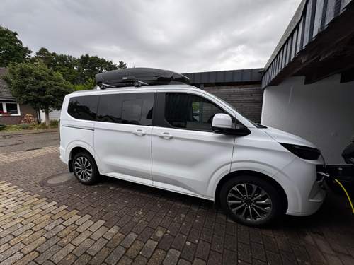

laut Ford sollte unmittelbar nach Einführung auch ein entsprechender Dachträger für das Active Modell kommen. Nun ist nach wie vor noch nichts vorhanden und auch nicht bekannt ob und wann hier was kommt. Auch bei Thule habe ich heute die Info bekommen, dass nur an den originalen Punkten die 2 Querträger inkl. Füße befestigt werden können. Vielleicht weiß jemand von euch mehr oder hat ne Alternative?
Ich brauche die Querträger für ein Dachzelt.

Hallo, zur Info hier mal meine Erfahrungen mit dem FIXPUNKT Satz für den TC von Thule.
Das Thule 7194 Montagekit Fixpoint XT passt NICHT ohne Nacharbeit (wenn man sich traut) bei Fahrzeugen mit Panoramadach! Da sind Sicken im Dach an die der Halter anstößt die das normale Dach anscheinend nicht hat.
UND der Abstand der Träger betragt ca. 112cm, da passt keine gängige Dachbox von Thule, Atera usw. drauf. (Habe zumindest nix gefunden) Die gehen maximal bis 98/100 cm Trägerabstand.
