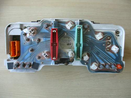

PROBLEM:
Nun habe ich beim Einbau heute gemerkt, dass dieses neue Kombiinstrument zwei Stecker mehr hat als meines es hat. Ich habe nur die zwei großen, breiten Stecker. Nicht die orangen Stecker in der Tankanzeige und auch nicht diesen weißen 3-poligen Stecker für den Tachometer, für den ich nicht weiß, wozu dieser weiße Stecker gut sein soll.
Auf jeden Fall sind erstens die zwei großen, breiten Stecker bei mir anderes belegt, zweitens leuchten Birnchen für Dinge, die mein Auto gar nicht hat. Die vier Anzeigen wie Drehzahlmesser, Tacho, Temperatur, Tankanzeige funktionieren gar nicht. Die Blinkerbirnchen gehen jedoch. Könnte es sein, dass die Leitfolienplatine gänzlich anderes belegt ist, als bei meinem Ford Scorpio mit dem Baujahr 1990?

Erstmal MK 1 ist nicht meine Baustelle.
Daher eher Infos ohne Garantie.
Beim MK2 haben die Ghia Tachos auch einen Stecker mehr
Ist wie bei dir mit der Tür Überwachungsanzeige bzw Zusatzmodule wie Scheibenwaschanlage.
Funktioniert trotzdem mit einem Stecker.
Kann mir definitiv nicht vorstellen dass anders belegt.
Der weiße kleine Stecker könnte Overdrive Anzeige wegen Automatik sein
Normal sollte es funktionieren... Wenn deine Stecker die gleichen Farben haben
Evtl fehlt nur Hauptspannung für die Anzeigen.
Könnte man innen erkennen

Der orange ist auch nicht an der Tankanzeige sondern an der Anzeige für die Türstellungen.
Die hat deiner ja nicht und Du kannst bedenkenlos den frei lassen.
Und man sieht an dem 3 poligen Stecker die Stromzufuhr.
Sind ja dicke Kabel.
Wahrscheinlich Plus, Licht plus, Masse

Hallo
Beim MK 1 gab es zwei verschiedene Kabelbäume. Den für die Basis und CL Modelle und den für die GL und Ghia Modelle. Von einer unterschiedlichen Belegung der Kombiinstrumente ist somit auszugehen. Der orangene Anschluss ist für Sonderzubehör, so gab es im MK 1 z. B. eine Überwachung, die geöffnete Türen und Heckklappe anzeigte und auch eine Glühlampenüberwachung (beides dargestellt in dem abgebildeten Auto).
Letztlich sind in den Steckern die Kabelschuhe nur eingehakt, heißt, sie sitzen mit Widerhaken im Stecker. Wenn Du die Widerhaken mit einem kleinen Uhrmacherschraubendreher zurück biegst, kannst Du die Kabel aus dem Stecker entfernen. Danach biegst Du vorsichtig den Widerhaken wieder hoch und Du kannst das Kabel an anderer Position wieder im Stecker verankern.
Du musst somit rausfummeln, welche Funktion an welchem Anschluss liegt und dir den Stecker halt danach umbauen.
Gruß shorti

Nein, eben nicht. Trotz unterschiedlicher Kabelbäume und dem fehlenden Stecker werden die übrigen Stecker gleich belegt sein.
Sonst wäre das für einen Mechaniker ein Riesen Durcheinander.
Bei ihm wird wohl nur die Versorgungs Spannung im weißen separat belegt sein.
Beim MK2 funktioniert es genauso.
Ein Stecker frei wenn keine Ghia Ausstattung: funktioniert genauso
