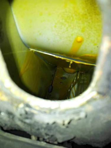

Habe vor 5 Jahren die Hohlräume mit FF Liquid A geflutet
Nun würde ich gerne noch mall mit NAS hinter her gehen
Haftet das NAS auf Liquid A ? Besonders über Kopf und an den Seiten ?
Es geht nicht um meinen W201 sondern den 140er der nur zweimal im Jahr Nass wird
Und so gut wie nicht gefahren wird möchte aber dennoch noch mall was machen
Die Hohlräume waren und sind komplett Rostfrei das wurde kontrolliert durch ein Endoskope Everest XLG3 damit sieht man alles

Ich habe Vaupel Druckbecherpistole Haken Düse Sonde Lanze und Bühne Schmelz Automat usw
Ich brauche bloß die Info welches Produkt nun am sinnigsten ist
Wenn du Profidruckluftgeräte für sowas hast dann NAS würde ich sagen.
Aber sicherheitshalber würde ich bei denen anrufen.

MS Fett
Wird empfohlen da noch teilweise Pfütze drin stehen in den Hohlräumen da Haftet Sanders wohl besser

Sehr gut sachlich ohne das eine oder das andere als das non plus Ultra an zu preisen
Ich habe denen den jetzt zustand beschrieben und habe gefragt welches Produkt am meisten sinn macht um damit hinter her zu gehen dann fragten sie mich welche Möglichkeiten ich habe und dann kam als Antwort MS Fett
Bei der ausgangs Lage am besten geeignet

Keinen da mein 140er zu 98,5% Rostfrei ist
Und das sage ich nach dem alles an Verkleidungen demontiert war und Trockeneisgestrahlt wurde und wir mit dem Endoskope drin waren
Man kann das ganze auch anders angehen, wenn man das Fettgesaue nicht haben möchte.
Erst Liquid A oder AS R aus der Sprühdose.
Ein paar Wochen ablüften lassen und später konventionelles Hohlraumwachs nachlegen.
Am Ende kommt eine fettartige, dauerkriechfähige Masse dabei raus.
Das Fluid Film sorgt dafür, dass das Wachs nicht austrocknet bzw. macht es auch gleichzeitig etwas geschmeidiger.
Funktioniert auch andersrum. Wenn noch werksseitiges Wachs, und das wurde bis Ende der 80er sehr großzügig verwendet, vorhanden ist, wird dieses durch das Einbringen von Fluid Film „reaktiviert“ und am Ende hat man auch Fett in den Hohlräumen.
Konnte ich sehr gut bei meinem 88er W201 beobachten. Wenn man mit dem Finger in die Wasserablauflöcher im Schweller gegangen ist, konnte man eine dicke Schicht „Fettpampe“ ertasten.
