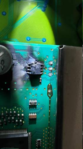

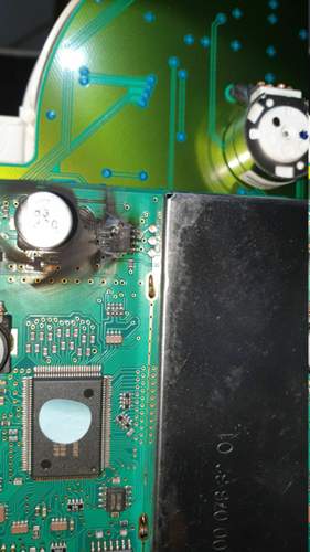

Okay, ihr habt Recht. Hier die Infos:
1. Kontrollieren, ob das Display nicht mehr beleuchtet wird, quasi nix mehr zu sehen ist augenscheinlich, oder das ganze Display mausetot ist. Dazu eine starke Taschenlampe bei Zündung an aufs Display halten und mit verschiedenen Blickwinkeln schauen, ob im Hintergrund schwach alles zu erkennen ist. Wenn ja - weiterlesen. Wenn nix mehr da ist, Prozessor geschossen. Ende.
Okay.
Wie man schon nach kurzer Recherche schnell mitbekommt, findet man zu Hauf Replacement-Displays in den Märkten (ali und Bucht usw.) Leider nur für die roten Displays. Wer einen Q7 fährt (wie ich) oder n A6 C6, wie meine Ma, hat das Problem. (Bj 2008)
Lösung:
Kauf als erstes ein Dashhboard-Removal Tool Set. Dann folge den Anleitungen auf youtube für den Ausbau. Ihr findet das Video selbst.
Wenn das KI nun ausgebaut, einfach zerlegen. (Torx benötigt) Vorderer Teil mit Zeiger ab usw. Ist nicht erforderlich.
Schritte:
- Auf der oberen Platine die Metall-Abdeckung entfernen
- Nun den defekten Transformator auslösen und ihn ersetzen. Typ: SGE2685-1
- Feld-Effekt-Transistor ebenso erneuern, Typ: Si9945A
- Bei Bedarf die folgenden Bauteile auch noch replacen: Typ: TC74HC08AF
- alles zusammen bauen, fertig
- Komponentenschutz muss nix gemacht werden.
- Einbau des KI in umgekehrter Reihenfolge wie Ausbau
Kostenpunkt: ca. 20 Euro
Arbeitszeit: Ausbau KI - 2 Stunden, zerlegen - KI 10 min, einlöten der Dinge - 1 Stunde, Einbau KI - 1 Stunde
Jo, hoffe das geht klar von der Beschreibung her.
V8 Grüße
Rick
danke für die zusammenfassung!!!
Ja, cool, dass es so verhältnismäßig einfach ging. Aber ein Glück dass das PCB selbst nicht (zu sehr) beschädigt war.

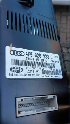

jetzt hat es mein KI auch erwischt. Bei Kälte bleibt das Display schwarz, sobald es etwas wärmer wird, leuchtet es "abgedunkelt" immer wieder mal auf, wenn dann eine normale Temperatur im Auto erreicht ist, leuchtet es wieder dauernd und letztendlich auch ganz normal hell.
Wie finde ich heraus, von welchem Hersteller mein KI ist? Es gibt ja scheinbar verschiedene Hersteller des KI wie z. B. Magneti Marelli, Jäger, VDO?! U. u. kann ich dann ein Display besorgen und tauschen!
Von außen ist jedenfalls am KI kein Hersteller zu erkennen, hab schon gesucht!
Mir ist aber gerade eingefallen, dass ich ja in meinem letzten VCDS-Ausdruck nachsehen könnte:
Adresse 17: Schalttafeleinsatz Labeldatei: DRV\4F0-910-xxx-17.lbl
Teilenummer SW: 4F0 910 930 C HW: 4F0 920 933 H
Bauteil: KOMBIINSTR. M73 H23 0240
Revision: 00000000 Seriennummer: 72T53RF58
Codierung: 3073058
Betriebsnr.: WSC 33103 136 187701
VCID: 2334AC71CB609541AE-8076
Kann man anhand der Teilenummer den Hersteller erkennen?
Danke schon mal
schöne Grüsse
Ich tippe ohne Gewähr auf MM. Vom Syntax der Nummer her.
Was ich sagen kann ist, dass es ein NFL ist.
Musst nur drauf achten, ob du einen Spurhalteassi verbaut hast oder nicht, ob Diesel oder Benzin, und 280 oder 300 auf dem Tacho steht.
Und wenn du es wechselst, plane Zusatzkosten ein für Komponentenschutz aufheben und Kilometer justieren.
Die Teilenummer kannst mit der Tabelle vergleichen unter:
Have Fun !
Ist ein Magneti - ich meine, im A6 4f wurde nichts anderes verbaut. Aber das hier ist definitiv eins. Nach der Teilenummer ist das aus einem S6. Wird wohl Farb-FIS sein, oder? Der Austausch gestaltet sich relativ unkompliziert. Du musst nur drauf achten, ob es ein Vorfacelift oder Facelift FIS ist. Ich tippe auf ersteres.
