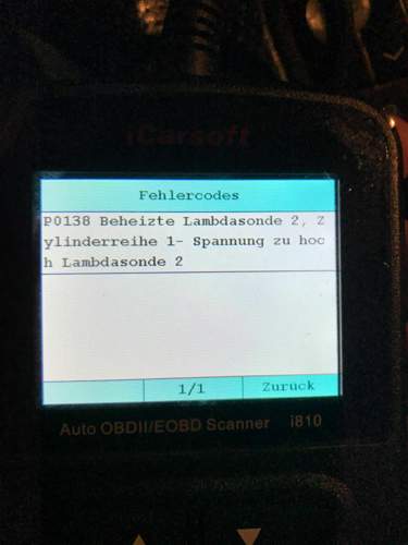

Ich habe die Tage das Problem gehabt das während der Fahrt die Motorkontrollleuchte an ging.
Ich habe den Wagen sofort ausgelesen und folgenden Fehlercode festgestellt :
- P0138 O2 Sensorkreis, hohe Spannung (Bank 1, Sensor 2)
Nach einigem Googlen ist dabei heraus gekommen, dass die Lambdasonde nach dem Kat wohl defekt sein soll.
Diese wurde erneuert und heute ist die Motorkontrolleuchte wieder angegangen.
Ich konnte den Wagen heute leider nicht auslesen lassen, das wird wahrscheinlich erst morgen was.
Hat schon einer solch ein Problem gehabt ?
Wäre um jeden Tipp dankbar.

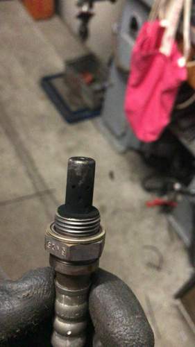

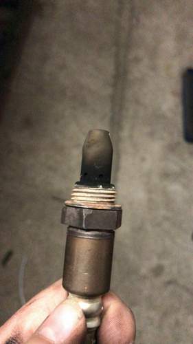

Also kleiner Zwischenstand, Risse sind nicht aufzufinden. Alles Befestigungen sind gut und halten auch was sie sollen.
Ich habe jetzt die Sonde vor dem Kat ausgebaut und sauber gemacht.
Bilder von der verschmutzten Sonde stelle ich als Anhang mit in den Thread.

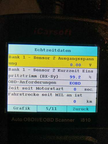

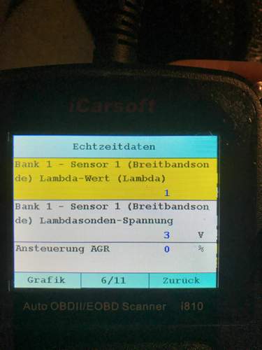

Nachdem ich den Fehler mal wieder gelöscht habe und die Sonde sauber gemacht hatte trat der Fehler nicht mehr auf. Allerdings sind die Sondenwerte nicht so wie sie es sein sollten.
Laut einer Hella Beschreibung und einigem Suchen im Internet steht eigentlich geschrieben, das wenn das Fahrzeug läuft und vor allem auch Betriebstemperatur hat, soll die Sonde einen Wert von 0,1-0,9 Volt ausspucken.
Bei mir sind es allerdings immer zwischen 3-5 Volt.
Ich gehe jetzt einfach mal davon aus, das die erste Sonde auf der Grundlage auch defekt ist.
Wenn ich jetzt kein falsches Denken habe, kann es ja sein Yassin Sonde es veranlasst das der Motor dauerhaft zu Fett läuft und der Kat es bei Betriebstemperatur nicht schafft alles zu säubern.
Dann würde es auch passen das die zweite Sonde sagt DANGER.
Also so ist zumindest erst einmal meine Vermutung.

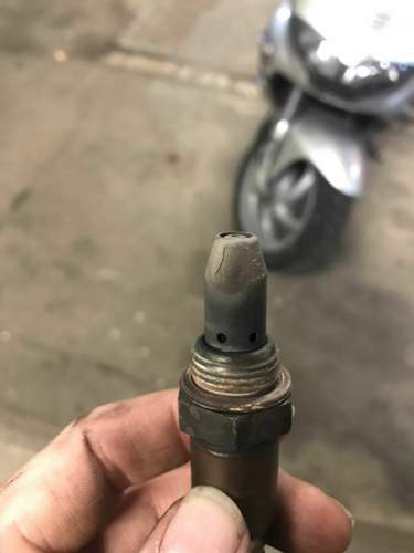

Ja genau bei mir war es P0138 und quasi die selben Symptome. Ich habe mich bis dato auf die Sonde nach dem Kat bezogen weil es so auch angezeigt und teilweise im Internet beschrieben wurde.
Drauf hin hatte ich ja diese Sonde getauscht. Ich habe nach 1er Woche beide Sonden ausgebaut und sauber gemacht, wie auf den Bildern oben zu sehen. Weil ich sie schon raus hatte habe ich mir gedacht das ich beide sofort Einmal reinige und das Ergebnis abwarte.
Auf Grund dessen das das Fehler die letzten 350km nicht wieder aufgetretenen ist nach der Reinigung gehe ich davon aus das Sonde ein vor dem Kat, verschmutzt war.
Diese Verschmutzung kann eventuell davon kommen, das der Wagen mittlerweile ein bisschen Öl verbraucht.
Also das ist so meine Theorie, dazu kommt auch noch das die Werte der Sonde eigentlich nicht ganz korrekt sind 3-5V obwohl es im Normalfall nur 0,1-0,9V sein sollten.
Mit dem ABS schließe ich erstmal aus da der Wagen zwischen durch, nach dem Kaltstart, wie ein Sack Nüsse lief.
Ein Fehler im ABS System hatte ich schon einmal, das hat mir mein Auslesegerät aber in einem separaten Feld angezeigt.
Wie gesagt nächste Woche wird sicherheitshalber die Sonde vor dem Kat getauscht weil die schon sehr sehr viel Hitze abgekommen hat und dementsprechend nicht mehr gut aussieht.
Sicher ist Sicher, nicht das die Sonde noch falsche Werte ans Steuergerät gibt der Wagen zu fett läuft und der Kat dadurch geschrottet wird.
