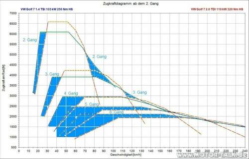

Anbei 2 Grafiken, auf dem einen erkennt man in rot warum man subjektiv meint der TDI zieht besser(der Popometer spürt leider nur Änderungen der Kraft gut, nicht absolute Werte), hier in blau im 2. Bild dargestellt wo der TSI doch recht gut abschneidet...
Aus Erfahrung ist es wohl so, dass abseits von den Grafiken der TDI seinen großen Lader erst anschmeißen muss, das VTG dann zupackt und man dadurch meint, er wäre kräftiger, während der TSI in der Zeit schon harmonisch alles liefert.(wieviel im Vergleich siehe Grafik)
UNd bei Deiner Grafik behaupte ich mal: Die hat einen gravierenden Denkfehler:
Warum hast Du bei der 2. Grafik (Vorteile TSI) die Flächen des TSI blau gefärbt, wenn doch in dem selben Geschwindigkeitsbereich die höhere Kurve -losgelöst von irgendeiner Gangvorwahl- das höhere Drehmoment fast durchgehend dem TDI zugeordnet wird?
Du sagst, dass durch eine geeignetere Übersetzung beim TSI das Drehmoment durchweg gleich oder besser auf die Straße geleitet wird. Warum aber ist dann diese "bessere" Getriebewahl in dem Diagramm nicht ersichtlich? Ich sehe da fast durchgehend bei der richtigen Gangvorwahl den TDI mit besserer Zugkraft am Rad. 😉
Kann ich nicht erkennen, die Übersetzung ist ja durch die Geschwindigkeit berücksichtigt und wenn der Tdi zurückschaltet kann ich es beim Tsi ja auch. Das Spiel geht so weit bis eben so oder so 150PS Anliegen.
Grafik ist übrigens vom User myinfo erstellt.
beim Handschalter sehe ich laut der Grafik tatsächlich Vorteile für den Diesel; vorausgesetzt man wählt den richtigen Gang für die jeweilige Geschwindigkeit.
Beim DSG ist die Sache nicht ganz so eindeutig. Da meist verbrauchsoptimiert sehr untertourig geschaltet wird ist das breitere Drehzahlband von Vorteil.
Tatsächlich habe ich den 150 TDI und TSI ausprobiert vor der Bestellung ( unmittelbar hintereinander ) den Diesel als Handschalter und den Benziner mit DSG.
Nach meinem Empfinden war der Diesel einen Tick kräftiger im Antritt.
Wenn ich den Benziner mit den Paddels geschaltet habe ist der Unterschied im Antritt vernachlässigbar allerdings empfand ich ihn etwas elastischer. Von der Laufkultur mal ganz abgesehen.
Ich denke der angekündigte 150 PS TSI EA211 evo wird abgesehen vom Verbrauch die Waage mehr zu Gunsten des Benziners verschieben - aber ich habe trotzdem jetzt bestellt - so lange warten wollte ich nicht mehr.

Ich bin zufällig, genau so wie die Diagramme zeigen vom 2l TDI(140PS/320NM) blind auf den 1,4l TSI (140PS/250NM) umgestiegen und kann sagen, es passt. Gut, der TDI hat heute 20NM mehr, beide heute 10PS mehr, aber der dadurch kleine Drehmonentvorteil des TDI ist wohl die Entscheidung nicht Wert.
Siehe Durchzugswerte im Tiguan. 5. Gang 80-120 10s TDI zu 11s TSI. Dagegen ist der 125PS TSI mit 13s doch ein gutes Stück langsamer.
Zudem der 115PS TDI mit den mittlerweile guten 320NM immer noch ganze 11,5s für die Sache braucht.
Mir scheint, der 150PS TDI ist recht kurz übersetzt, der 115PS TDI sehr lang! Sonst kann man die 20NM unterschied beim TDI mit 1,5s Differenz nicht erklären.
So steht der TSI mit 90NM weniger mit nur 1s weniger doch super da! Aber genau das zeigt ja, welche Bedeutung das Getriebe hat und die reine Drehmomentangabe wenig nützt. Und genau das, zeigt ja genau sehr gut die Grafik wieder, Vorteil TSI 250NM minimal = 0,5s schneller als 320NM TDI. Siehe blauer Schraffierung 5. Gang.
