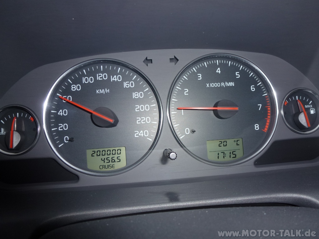

Ich brauche 4 bis 5 km bis die Anzeige mittig steht. Nun ja unterhalb der Mitte, würde ich sagen.
Frage an alle: Ist die Mitte normal?
Japp die mitte is normal, da der angezeigte Wert eh ein vom Steuergerät errechneter wert ist und niemals die genaue Motortemperatur... jedenfalls nicht bei unseren X40. Wenn die Anzeige die wirkliche Temp anzeigen würde dann wären auf jedenfall trotz Thermostat und Lüftern schwankungen drin. Dieser Mittelwert zeigt also nur an dass der Motor Betriebswarm ist. Und bei mir ist auch nach spätestens! 4 km Stadtverkehr die Mittelstellung erreicht. Tippe auch auf Thermostat.....
MFG Freestyler777
Zumindest beim PhII: Ja. Nadel muss senkrecht genau in der Mitte sein. Genau so, wie es auf diesem Bild zu sehen ist.
