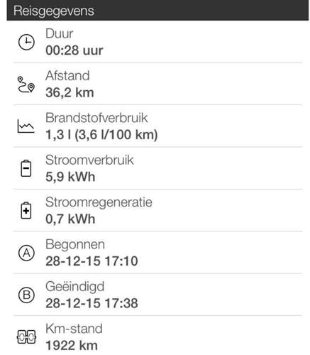

Heute wieder an die arbeit und nach den Laden und wieder zurück mit einer geladenen batterie. 3,3l hin und 3,6l zuruck-🙂. 80% autobahn mit 110 - 120 km/h
Wieder den Gasfuß nicht im Zaum gehalten, was? 😉
Da sollte eine "0" stehen, sonst wird das nie was mit einem 1,2 l Durchschnittsverbrauch im D6 wie bei mir über 5.000 km.
Aber auch ich habe mich schon auf eine Verdopplung eingestellt, die 3,3 l ist ja der Horror😁
Jedenfalls kann es auch mit dem völlig überdimensionierten Tanks im T8 mir nicht mehr passieren, dass ich mit dem falschen Sprit in die Falsche Jahreszeit gerate 😉
