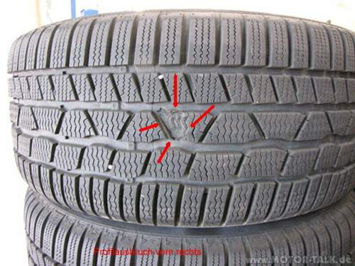

<span style="line-height: 1.6em; display: inline !important;"> Beim Wechsel der Winterreifen Conti, da nur Conti und Dunlop von Volvo zugelassen, große Überraschung. Vorne und hinten rechts fehlte jeweils in der Lauffläche ein großes Profilteil aus der Lauffläche.Der Bruch ging bis auf die Karkasse ohne weitere erkennbare Schäden. Die Schadenstelle sieht aus als wenn der Profilblock ausgebrochen wäre, Schnittverletzungen sind nicht erkennbar.</span>

Frische Puschen gibst schon über die Reifengarantie , aber die Ursache des Schadens möchte ich wissen.
Anbei 2 Lichtbilder vom Reifenschaden.
Volvo-v-60-hybrid0001
Volvo-v-60-hybrid0002
