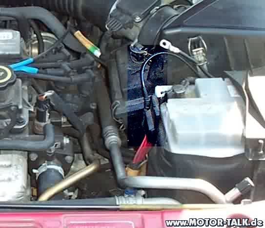

Hast du ein Stück dickeren Draht? (2.5mm², ~30cm Länge!)
Neben der Batterie ist eine einzelne Steckverbindung. (siehe hier!)
Wenn dein Anlasser mit der geladenen Batterie nicht dreht, steckst du die Verbindung auseinander und gibst mit dem Draht auf das Richtung Getriebe gehende untere Kabel +12V direkt von der Batterie. Der Anlasser MUSS drehen. (Wichtig: Zündung aus, Handbremse anziehen, Gang raus!! Sonst hüpft der Wagen dir entgegen!) Zündung AUS! (Ist für den Test nicht nötig, diese einzuschalten! Der Anlasser dreht auch ohne eingeschalteter Zündung!)
Wenn der Anlasser nicht dreht, wenn du Spannung direkt auf die Steckverbindung gibst, ist entweder der Magnetschalter verklemmt, oder viel wahrscheinlicher der Kabelschuh am Magnetschalter vergammelt, indem das Kabel endet. Ich habe dies schon bei mehreren Mondeos gehabt. (Ist eine scheiß Arbeit, an den Kabelschuh ran zu kommen um da einen neuen drauf zu pressen. 30ct-Problem, ~3 Std. Scheißarbeit!)
Das Problem mit dem Kabelschuh ist: Geht mal, geht nicht, geht ne Woche gut, geht nicht, geht wieder, geht wieder mal nicht! (Anlasser und Magnetschalter sind meist i.O.!)
