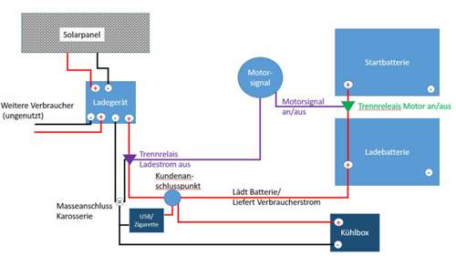

vielen Dank für die Ergänzung. D.h. ich kaufe ein TrennreKontaktrelais und klemme das an das Motor läuft Feature am Transit und das sorgt dafür, dass Verbindung Ladegerät zur Batterie ausgeschaltet wird sobald der Motor läuft. (Oder muss das Ladegerät abgeschaltet werden?)
Prinzip habe ich hoffentlich verstanden allerdings fehlt mir doch noch ein wenig Wissen zur Verschaltung. Ich hab mal ein kleines Schaubild gebastelt.
- Ich nutze den Kundenanschlusspunkt für: Batterie laden vom Trennrelais (vor Ladegerät) und Entnahme Strom Verbraucher Kühlbox und Entnahme Verbraucher USB/ Zigarette
- Ich nutze den Karosserie Massenanschluss für Masse des Ladegerät, Masse Kühlbox, Masse USB/ Zigarette
Trennrelais zwischen Ladegeräte und Kundenanschlusspunkt:Das sind also drei Anschlüse ak Trennrelais?
- D+ Signal an das Trennrelais. Wo bekomme ich das denn her und brauch ich ein dickes Kabel? Finde in den Aufbaurichtlinien nix und auch nicht bei 7zap.
- Plussignal vom Trennrelais an Kundenanschlusspunkt?
- Masse vom Trennrelais an Karossieriemassepunkt?
Passt das so und enn jetzt noch jemand ein passendes Trennrelais hier verlinken könnte....wäre das perfekt!

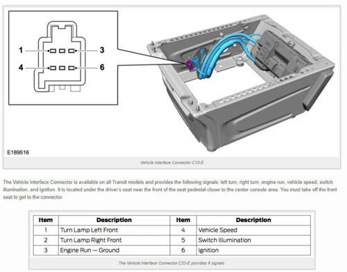

Trennrelais an Kundenanschluss Da steh ich auf dem Schlauch. Wo finde ich das und wie funktioniert denn das Releais.
Edit: Hab hier ein Bild gefunden, demnach soll das Motorsignal auf Anschluss 3 liegen?

Es reicht ein einfaches KFZ-Relais. Es geht ja nur um den Ladestrom des Solarreglers. Zur Ansteuerung wird das Motor-läuft-Signal mit einem kleinen Transitor verstärkt, weil es die 100mA des Relais' allein nicht treiben soll.
Das Signal liegt auf dem kleinen Fahrzeugschnittstellenstecker unter dem Fahrersitz. Ford bietet im Zubehör ein Adapterkabel an, das ich mir seinerzeit ebenso vom FFH installieren ließ, wie den zusätzlichen, mit nur 30A abgesicherten Kundenanschlußpunkt (ab Werk ist nur der mittlere verdrahtet - 60A-Sicherung).
