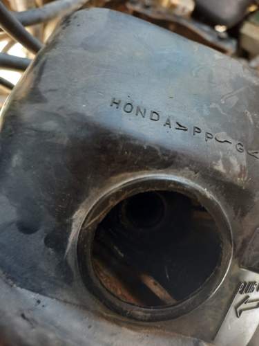

Themenstarteram 9. April 2022 um 11:54
Hallo
Habe 2 Bilder gemacht.
Lg
Bild #210403106
Bild #210403107
Ok, Es kommt am Hahn Benzin an. Das heißt noch lange nicht, das Benzin auch bei der Kerze ankommt....
Wenn nun Funke da ist, ist die Zündung erstmal wieder zu vernachlässigen, solange die Kerze trocken bleibt.
Jetzt musst du an den Vergaser ran und diesen Checken, ob da alle Düsen frei sind, ob bei dem Benzin ankommt etc.
