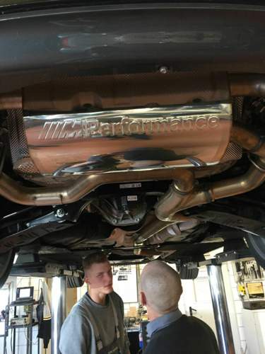

Was erhofft ihr euch von dem Dummystecker, wenn ihr doch auch einfach im Sportmodus fahren könnt? Glaube da wird es keinen merklichen Klangunterschied geben. Die Klappe hebelt ja weder MSD noch ESD aus.
Habe heute lieber gleich etwas "Richtiges" installieren lassen 🙂

Sieht nach PPSK-AGA aus! 🙂

Jap. Ohne das das zu sehr ins OT geht: Es ist krank laut, das kann nicht legal sein 🙂 Freitag erstmal den Elbtunnel auf und ab fahren 😉

Der Comfort-Modus ist sehr angenehm, quasi wie der alte Sport-Modus. Hab's beim Matthes machen lassen, der weiß wie das geht. Kein Anschlagen o.ä., er überzeugt sich da persönlich bei einer Testfahrt von. Bolzen gekürzt und heiße AGA wunderbar ausgerichtet. In 2h installiert. Wie immer super und ich verbinde es mit einer Fahrt in die Rhön.

Ist das der normale performance Esd oder noch was spezielleres 🙂 ? Verzeiht mir meine dummen Fragen muss mich da erst mal reinfinden 🙂

Das ist die Abgasanlage des Performance Power and Sound Kits(nur in Verbindung mit Leistungssteigerung auf 360PS). Nicht zu verwechseln mit einem Performance ESD.

Leute, Leute mit dem Dummy hat's was völlig anderes auf sich. Der Performance Auspuff hast keine Klappe, deswegen braucht man dann den Dummy für den Stecker, damit der Fehlerspeicher nicht überläuft und das zuständige Steuergerät befriedigt ist.
Das macht Sinn. Könnte mir auch schwer vorstellen, dass es ein Originalteil gibt was die Funktion außer Kraft setzt.
Somit bleibt es beim einfachen Stecker ziehen.
