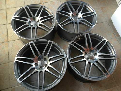

So, meine " Neuen " Sommerschuhe sind auch da 🙂 9x20 ET:46 Teilpoliert. Viele werden sagen Einheitsbrei weil sie jeder zweite montiert hat, mir persönlich gefällt das Design aber extrem gut, noch dazu kam der Preis, ein Freund von mir hatte sie letzten August NEU gekauft und ist damit genau 250 KM ( Audi TT ) zu einem Treffen gefahren, dann kamen die Gummis wieder runter und ich habe sie jetzt zu einem Hammer Preis bekommen.
Ich werde sie die kommenden Tage mal Probe montieren damit ich sehe ob und wenn Ja, welche Spurplatten ich noch verbauen werde.

Die sehen super aus, wie neu **neidisch guck*** und alles andere als Einheitsbrei. 🙂
Ich habe die gleichen. Nur hat der Vorbesitzer nicht sonderlich acht gegeben und einige Macken reingefahren.
Schöne Felgen, bin auch am überlegen ob ich mir die Zulege.

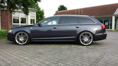

hatte es vor Ewigkeiten hier mal erwähnt und habe es nun endlich geschafft 🙂
Ich war beim Probestecken von 10x20 ET40.
Könnte evlt. knapp werden aber wenn der Reifen dementsprechend Schmal ist sollte des hinhauen... wenn net muss man paar mm die Kotis ziehen ... zumindest vorne 🙂
Hab übrigens von meinem Kollegen sogar mitbekommen das er auch Gutachten hat für ne 10,5 hinten...^^ Allerdings halt nur hinten... das nur so am Rande.
Hier paar Bilder von der Felge aufm Dicken.
Ich denke das kannst vergessen, Reifen brauchst min. nen 255er!
Da sind denke ich massive Umbauarbeit nötig um das zu TÜVen... hinten denke ich könnte es gehen, aber vorne... mit ziehen ist bei den Alukotis wenig bis garnix...
Bei mir ist ein 245/30-20 auf ner 8,5x20 ET45 kurz vorm Schleifen an der VA, bzw. in Extremsituationen schleift er sogar ganz leicht, und andere denken es gehen 10x20 ET40?!?!?
Also das dritte Bild zeigt schon das dieses Unterfangen scheitern wird.
Hab mich da weng informiert ... Alukotis kannste bis 5 mm ziehen ... das langt dann dicke 🙂
Und 255er Reifen zieht sich extrem bei ner 10er Felge 🙂 ... siehe Bild.
Derzeit fahre ich 9x20 ET 37 auf nem 265er Reifen ... damit hatte ich garkeine Probleme.
Und naja ... Probieren geht über studieren 😁 ... hab nen Super Angebot für nen kompletten Satz Felgen inkl. Reifen neu gepulvert 🙂
Wird denk ich knapp aber so solls ja sein 🙂 ...
