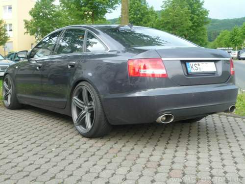

hallo liebe a6 fahrer...hab zwar im forum rumgeschaut, aber bin bislang nich auf das richtige gestoßen...ich will zum sommer mein mäuschen etwas aufrüsten...nämlich 20 zöller und tiefer...hab da an gewindefahrwerk gedacht, da man damit mehr abgehen kann...aber federn wären ja auch reichlich, wenn man sehen würde was die so bringen, denn viele tun nich das was sie versprechen, hinterher liegt die karre hinten tiefer als vorne...🙁
also seit nun ihr gefragt...ich hätte gerne von euch n paar tipps und bilder...natürlich auch welche tieferlegung ihr habt...ich hab nen 2.4 multitronic...
