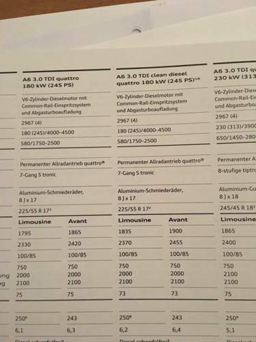

habe in meinem 3.0 TDI 245 PS (gebaut mitte April 2012 ) zugelassen 06/12 das DSG mit dem GKB NPB verbaut.
Kann mir jemand sagen für welches Drehmoment das ausgelegt ist?
Der MKB ist CDUC und den gibts mit 500 NM und 580 NM.

Im Unterschied zum CDUC mit 180kW und 500Nm wurden beim CDUD mit 180kW und 580Nm die Getriebe mit KBS NWQ oder PXD verbaut und auch diese beiden sind 0B5C.
Elsa Getriebe - Motorzuordnung:
CDUC: MNR, NHF, NPB
CDUD: NWQ, PXD
PXB wird lt. Elsa nur in Verbindung mit 150 kW Motoren verbaut. Ich frage mich warum das bei mir eingebaut wurde!??
lt. Elsa Fahrzeugauswahl ist bei beim Getriebe folgendes auswählbar:
CDUC:
MNR 0B5C
NHF 0B5C
NNA 0B5N
NPB 0B5C
NSF 0B5C
NSG 0B5N
CDUD:
NWQ 0B5C
NWR 0B5N
NYA 0B5N
NZP 0BKH
PXD 0B5C
PXH 0B5N
Wobei hier beim CDUD sogar das 0BK auswählbar ist. Das hat es doch so nie gegeben...
