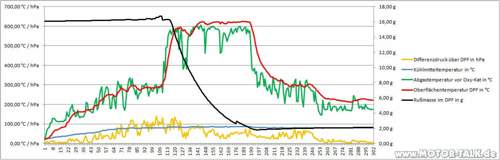

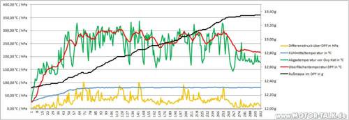

Ich habe diverse Aufzeichnungen mit der BMWhat App gemacht. Hier mal eine, bei der man schön die passive Regeneration sieht. Wie zu erkennen, ist der Break-Even bei mir so bei 150 km/h. Ab dieser Geschwindigkeit wird mehr Russ verbrannt als neuer dazukommt. Aber man sieht auch, daß man bei 7 Minuten mit 150-180 km/h gerade mal gute 0,2 Gramm abknabbert die RuckZuck wieder drauf sind, sobald des wieder langsamer wird.
Die aktiven Regenerationen die ich beobachtet hatte, liefen auch tadellos bei Geschwindigkeiten um 160 km/h. Der Rußabbau ist da sogar schneller als bei 100 km/h, da durch das mehr an Abgasen auch mehr Sauerstoff-Überschuss im Oxi-Kat erzeugt werden kann, der für die Rußumwandlung nötig ist.

@routeb3: Danke für die Grafik! Kannst Du mir vorab mal sagen, wie Du die mit BMWhat erzeugst? Welche Hardware (Handy/Tablet) nutzt Du? Mit dem iPhone krieg ich sowas jedenfalls nicht hin.

Aufgezeichnet habe ich es mit einem Android-Handy.
Nein, die Russkurve wäre nicht stärker gefallen, wenn ich langsamer gefahren wäre.
Diese Aufzeichnung war auch die Ausnahme, da der Berufsverkehr es normalerweise bei mir nicht zulässt, minutenlange Passagen mit > 150 km/h zu fahren. In aller Regel ist es so um 100 bis 140 und nur kurzzeitig mal drüber.
Hier ein Bildchen, wo es nicht so flott voranging. Da sieht man, daß der Motor mehr Ruß erzeugt, als die passive Regeneration gleichzeitig umwandeln kann (da ist zwar die Geschwindigkeit nicht mit aufgezeichnet, aber es war keine flotte Fahrt, was man am Abgasgegendruck ableiten kann, ist praktisch proportional zur Gaspedalstellung).
Für die passive Regeneration braucht es zum einen eine Mindesttemperatur. Wichtig ist aber auch eine Menge Abgas um einen Sauerstoffüberschuss im Oxi-Kat zu erzeugen, der die passive Umwandlung in Gang hält. Und die Abgasmenge bei geringer Last reicht dann eben nicht. Dann wird mehr Russ erzeugt als abgebaut werden kann.

Die DPF-Temperatur von runden 300 Grad ist bei mir die übliche DPF-Temperatur auf der Autobahn. Nur wenn ich es fliegen lasse, geht es mal auf 350-400 Grad hoch. Nur während der aktiven Regenerationen geht die Temperatur dann auf 600 Grad hoch (siehe zweites Bildchen).
