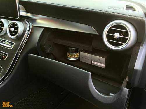

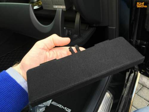

Und weiter geht es hier... 🙂
Es gibt für Japan-Ausführungen eine Art Ablagebrett für das Handschuhfach. Oberhalb dieses Bretts wird dort ein Gerät zur Mauterfassung eingebaut.
Dieses Brett wird einfach in vorhandene Schlitze eingesteckt und hält von alleine - kann aber auch jederzeit wieder demontiert werden.
Finde ich sehr praktisch und gerade bei AIR-BALANCE sieht es schöner, aufgeräumter im Handschuhfach aus.
Teilenummer: A205 689 00 91 - ABLAGE - €43,47 netto

Genial. Werde ich mir auch ordern
Und die Unterteilung macht nicht nur mit AB Sinn - sehr gut Herr L.
Interessante Fotos....bei mir ist der Kunstoff rund um die Handschuhfachbeleuchtung z.B. "normales" Plastik....bei Dir @Der_Landgraf sieht das nach diesem "filzartigen" Kunstiff aus......
Weiters geht bei mir der Handschufachboden mit dem Deckel auf...bei Dir sieht das aus als wäre der Fix (vielleicht durch das AirBalance)
lg aus Wien
PS: Hab kein Air Balance
Achso, genau... es gibt unterschiedliche Handschuhkästen...
Weiß aber nicht ob es aufgrund der Ausstattungslinie ist (Exclusive und AMG Line) oder wirklich nur durch das Air-Balance Paket.
