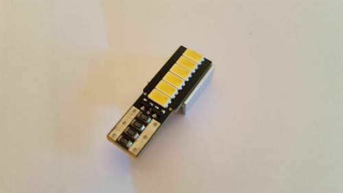

so nun ist auch die Beleuchtung der Kofferklappe gewechselt, ohne Basteleien! Man muss die Filzabdeckung im oberen Bereich (also wenn die Klappe offen ist) lösen. Die beiden Gummipuffer sind Gewindeschrauben und können mit einem 25-iger Torx abgeschraubt werden. Dann die beiden Kunststoffnieten, die die Vertiefung zum Schliessen der Heckklappe halten, herausziehen. Als letztes den einen schwarzen Klips/Kunststoffniet oben linksseitig. Nun kann das Filz nach vorn gezogen werden und man kommt an die Lampe. Die Fassung (helles Kunststoff drehen, bis man die Fassung aus der Lampe herausziehen kann. W5W aus Glas rausziehen, LED von Hypercolor oder einem anderen Anbieter einstecken. Fertig ohne Basteleien. Für diese Beleuchtung muss aber eine andere LED genommen werden, als in der Seitenwand. Ich hoffe, das war nicht schon irgendwo gepostet und ich habe geholfen. Gern stelle ich bei Bedarf auch Fotos der jeweiligen LED´s ein.

welche Hypercolor müssen für welche Lampen genommen werden. Wäre auch für die jeweiligen Links dankbar...
... muss ein wenig suchen. Melde mich aber, wenn ich ein Ergebnis habe.
VG!
Michael
... hier der Link zur Firma und die Bilder dazu!
http://www.hypercolor.de/LED-Innenraumbeleuchtung-Fahrzeugauswahl
Die mit den "Kühlrippen" ist für die Seite und auch sämtliche andere Beleuchtung und die mit der LED vorne drauf für die Kofferklappe und Ausstiegsbeleuchtung. Also die unten in den Türen, auch rot-weiß.
LG!
Michael

Der Unterschied ist nur, ob es nach oben senkrecht auageleuchtet werden soll. Entsprechend kann man die Leuchte nehmen von Hpercolor.
