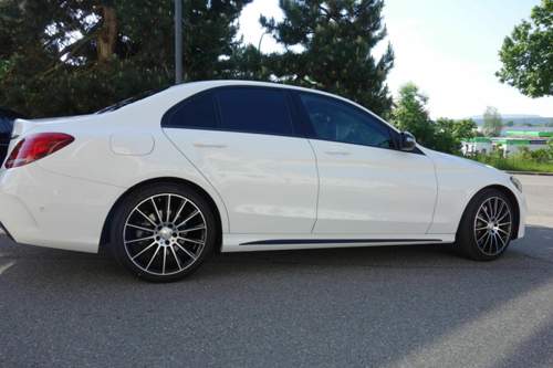

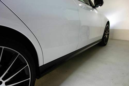

... anbei noch 2 Fotos vom schwarz folierten Schweller ...
1. so sollte es nicht aussehen (1.Tag)
2. schon besser (2.Tag)
... da gab`s zuerst wohl ein kleines Kommunikationsproblem. Als ich am Abend meine C Klasse abgeholt habe, war ich sprachlos 😉

Bei mir wird mit dem folieren leider noch 4 Wochen dauern. Mein Folierer ist total ausgebucht.
Bild 2 sieht sehr gut aus. Weiße Autos haben hier einen Vorteil. Gruß bw

Ist es das normale Polarweiß, oder Diamantweiß?
... Polarweiss ...

Hammer!
Das glaube ich dir aufs Wort... 🙂
"Mach mal den Schweller schwarz...!"
Sieht wirklich gut aus mit dem schwarzen Akzent am Schweller!
