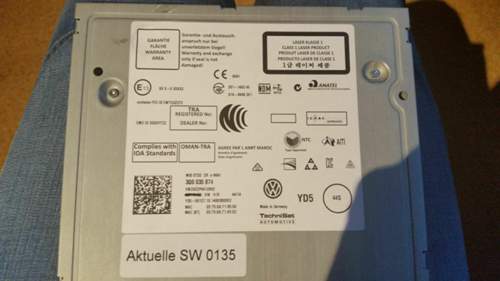

Da ich leider nur einen Polo 6c fahre und in meinem Polo ein Composition Color mit DAB und Bluetooth drin war habe ich es gewagt mir ein DM für den Polo zu kaufen.
Natürlich habe ich mich so gut es geht informiert und habe mir kurzerhand ein neues Handschufach gekauft wo dann das Main unit reinpasst. Aus dem Hause Kufatec gab es ein Adapterkabel wo von der Mittelkonsole vom Quadlockstecker zum Main Unit führt und da wiederum zum Display.
Habe das alles eingebaut und bin zum VW Händler um den Komponentenschutz aufheben zu lassen.
Dies hat auch funktioniert bis auf Navi und Bluetooth.
Zum Navi meinte mein VW Händler muss man warscheinlich freischalten aber wissen tut er es nicht genau.
Zum Bletooth frage an euch wie kann ich Bluetooth wieder in griff bekommen.
Das Mainunit hat die nummer 3Q0 035 874 Frage hat diese Mainunit kein Bletooth ?? Auch unter Menü erscheint kein Bluetooth und wenn ich die Taste Phone drücke kommt " Kein Telefon vorhanden". Mein Handy habe ich Bluetooth sichtbar gemacht. Ein Bild zeigt mal mein Main Unit.
20160628-213603
Hallo
Hat keiner eine Idee wie ich Bluetooth am DM 3Q0 035 874 mit SW0135 zum laufen bekomme???
Da in den Einstellungen nicht mal Bluetooth steht Frage ich mich hat mein DM überhaupt Bluetooth ???
Oder muss ich ein anderes Main Unit kaufen ??? Ich habe das Main Unit von TechniSat.
Was auch komisch ist, das bei den Geräten TechniSat nie ein Bluetooth Zeichen drauf ist. bei den gleichen Geräten von Delphi ist ein Bluetooth Zeichen drauf (Aufkleber auf dem Main Unit).
So was soll ich jetzt glauben ???? Wenn ich ein Polo bestelle mit DM komme ich gar nicht dran vorbei an einer Telefonschnittstelle.
Wer hat hier Erfahrung ???
Ich hatte in meinem Polo ein Composition Color drin mit DAB und Bluetooth und da ging Das Telefonieren.
Grüssle und Danke Euch
Lars
Du hast dir ein Vorseriengerät andrehen lassen.
@Futzelfupp schrieb am 28. September 2016 um 21:35:52 Uhr:
Hallo Futzelfupp
Wie kommste drauf ???
Nein hat ein Freund gekauft der sich allerdings den Einbau nicht zu traut.
Ich hatte es gewagt mit neuem Handschufach Adapterkabel von Kufatec Fakra kabel passende Antenne.
Komponentenschutz aufgehoben.
Es Funktioniert ja soweit bis auf Bluetooth und Navi.
Wobei Navi mein VW Händler meinte das müsste man freischalten lassen aber er wusste es nicht genau.
Grüssle Lars
