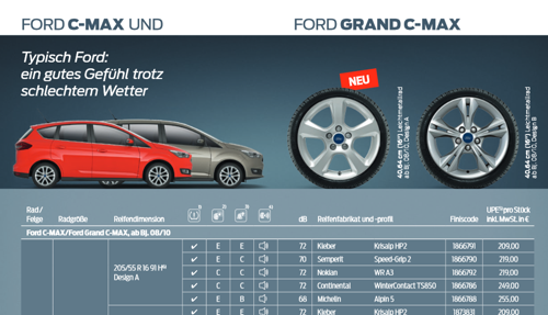

Ich will mir die 5-Speichen Design Felgen zulegen als Winterreifen. Leider finde ich keine Bilder im montierten Zustand. Hat jemand gute Photoshop Kenntnisse? 😁 Finde diese Onlinekonfigurator nicht wirklich hilfreich, in echt schauts dann immer wieder anders aus.
