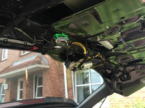

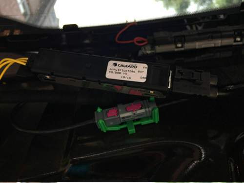

Hey zusammen,
soo es ist alles dran und funktioniert :-) Habe nun den Antennenkontaktpunkt an der Scheibe von R113 genommen. Achja und bevor die Frage kommt, warum der Verstärker am Kabelbaum gestrapst ist...ich hatte keine Lust, nochmal das ganze Kabel rauszuziehen 😁😁 Wer es ganz richtig machen möchte, kauft sich noch eine Klemmmutter, so dass man den Verstärker an der Heckklappe fixieren kann.
gruß
Stefan
Img-1088
Img-1089
Img-1092
+2
Benötigt der Verstärker nur ein Kabel zur Antenne ?
Wie gut ist der Empfang ?
das ist beim werks Verstärker auch so DAB hat nur eine antenne
Empfang sollte denke ich gut sein, gehe morgen damit nochmal auf längere Probefahrt. Der zweite Kanal ist ja an sich für FM gedacht. Aber der bleibt hier jetzt natürlich unbenutzt. Könnte jetzt wahrscheinlich auch einen originalen Verstärker einbauen?
Stefan
Ist das der originale Verstärker " 8R0 035 225 J " ??
Welcher von den drei Pins geht auf die Antenne ??
