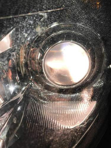

Guten Abend, der Corsa D 1.2 meiner Tochter bereitet uns Probleme.
Wahrscheinlich besteht das Problem schon seit längeren ist aber im Sommer nicht aufgefallen. Und zwar muss meine Tochter jeden morgen um kurz nach 6Uhr zu Ihrer Ausbildungsstätte beim Bund. Letzte Woche berichtete Sie dann, dass das Abblendlicht so dunkel wäre das Sie kaum mehr als ein paar Meter weit schauen kann. Ich ging davon aus, das eventuell die Birnen des Autos nicht mehr besonders dolle sind und bestellte bei Amazon "OSRAM NIGHT BREAKER UNLIMITED H7" Leuchtmittel um Ihr was gutes zu tun. Am Samstag habe ich die Birnen dann eingebaut was ziemliches gefrickel war! Also Luftfilter raus und Sicherungskasten usw. ;-)
Tja leider war das Ergebnis wenig befriedigend. Die Leuchtkraft ist immer noch unterirdisch schlecht. Man kann mit not und mühe 5Meter weit schauen. Bei Dämmerung ist man sich nicht mal sicher ob das Abblendlicht überhaupt angeschaltet ist! Das Lustige ist, das die Birnen des Abbiegelichtes Optisch rund doppelt bis dreimal so hell leuchten wie die Hauptscheinwerfer. Also diese kleinen Birnen die beim Blinken die jeweilige Richtung ausleuchten und das kann ja schon nicht sein.
Also dachte ich, ich bin wohl zu blöd und habe was falsch gemacht beim Einbau oder die Birnen taugen nichts und so brachte ich den Wagen zum FOH. Also Dienstag abgegeben und heute wieder abgeholt. Zahlen durfte ich knapp 50,-Euro und das Ergebnis ist gleich null. Auf der Rechnung steht, Fehlerspeicher ausgelesen und Scheinwerfer korrekt eingestellt und überprüft. Auf die Frage warum die so dunkel leuchten und das es doch nicht normal wäre dass das Abbiegelicht viel heller als der Hauptscheinwerfer wäre wurde nur gesagt ...der Mechaniker hat alles überprüft und konnte nichts feststellen. Meine Tochter traut sich nun nicht mehr morgens mit dem Wagen zur Ausbildung zu fahren weil der Wagen nichts ausleuchtet.
Jemand eine Idee wo hier der Hund begraben ist und warum der FOH einen Wagen als ok bezeichnet der im dunkeln kaum noch zu fahren ist? Das kann doch unmöglich Stand der Technik sein.
*Nachtrag: Es handelt sich bei dem Corsa um die Version mit AFL/Kurvenlicht.

Hm das soll bedeutet, das die Linsen eventuell verdreckt sind? Weil so richtig kann ich in dem Thread nicht erkennen wo genau dass Problem da lag bzw. ob der Themenersteller es beseitigen konnte? Von der Beschreibung der Symptomatik könnte es allerdings hinkommen. Es ist so, das wir den Wagen erst im Mai diesen Jahres gekauft haben. Sprich das Problem könnte schon vorher dagewesen sein, ist nur nie aufgefallen weil es im Sommer ja bekanntlich früh hell und spät dunkel wird. Nur mal angenommen das diese komischen Linsen verdreckt sind, kann man die Reinigen oder ist das ein gekapseltes System wo man nicht ran kommt?

Der Meister sagte die Leuchtmittel waren nicht richtig eingesetzt. Verstehen tu ich das ganze nicht wirklich. Ich selbst habe die Birnen ja genauso eingesetzt wie ich die alten rausgenommen habe, aber wenn die auch schon falsch eingesetzt waren! Naja ich habe den abgeflachten Teil oben gehabt, dann die Leuchtmittel vorsichtig reingedrückt bis es ein "Klack" gegeben hat. Dann leicht im Uhrzeigersinn gedreht bis die Birne fest sitzt. So hatte ich das auch hier irgendwo im Forum gelesen. Das es solch einen eklatanten Unterschied in der Lichtausbeute geben kann nur weil die Birne eventuell nen ticken falsch drinne war ist mir auch unbegreiflich. Weil vorher wie gesagt kaum irgendwas ausgeleuchtet wurde und jetzt kann man wunderbar in der Dunkelheit alles sehen.
