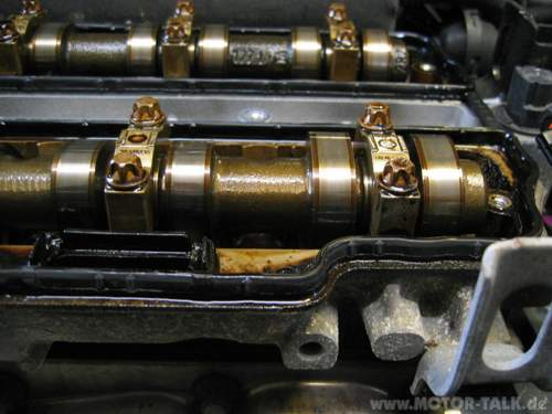

habe einen corsa c 1,2 twinport der jetzt 3 einhalb jahre alt ist und 55tkm gelaufen hat.
letzte woche auf der autobahn bremste der wagen plötzlich ab und ich konnte kein gas mehr geben dann folgten seltsame geräusche und das auto war aus.
wir haben den zylinderkopf aufgemacht es ist ein kipphebel abgebrochen, eine nockenwelle ist gebrochen und die Räder auf der die steuerkette läuft, sind nicht mehr parallel.

ich besitze auch einen Corsa C 1,2 TP Bj. 2005. ( 3 1/2 Jahre alt, ca. 68700 km gelaufen).
Wie ich hier schon einige Beiträge lesen konnte, scheint es meiner Meinung nach bei der 2005er Baureihe einen Materialfehler zu geben.
Mir ging es letzten Freitag nicht anders.
Bin mit ca. 120 km/h auf der Autobahn unterwegs gewesen, plötzlich gab es einen Schlag und der Motor ratterte und knatterte wie eine alte Nähmaschine. Ging nichts mehr mußte abgeschleppt werden.
In der Werkstatt wurde dann festgestellt, daß die vordere Nockenwelle gebrochen sei aber bevor diese ersetzt werden konnte, wollte der Opelhändler gerne den Motor weiter auseinander nehmen, was ja sicherlich in so einem Fall sinnvoll ist.
Heute bekam ich den Anruf, daß auch der Zylinderkopf beschädigt sei und die Ventile was abbekommen hätten.
Die einzigste Möglichkeit wäre ein Austauschmotor.
Hat jemand Erfahrungen mit einem Austauschmotor gemacht, wenn ja welche und welche Kosten kamen dabei zusammen ?
P.S.: Ich habe die sogenannte Opel Anschlußgarantie und die übernehmen 100% vom Lohn und 80% vom Material.
so mein Corsa C 1,2 TP Bj. 2005 ist mittlerweile wieder repariert und fahrtüchtig. :-)
Wie ich bereits in meinem letzten Beitrag geschrieben habe, mußte ein Austauschmotor eingebaut werden. Dies ist auch passiert.
Kostenmäßig brauchte ich nicht viel zahlen insgesamt nur 93,81 EUR für Motoröl, Zündkerzen und Kühlerfrostschutz.
Das kommt daher, weil ich die sogennante Opel Anschlußgarantie abgeschlossen habe und die übernehmen die Lohnkosten zu 100% und das Material zu 80%. Die restlichen 20% wären normalerweise auf mich zugekommen, da aber der Händler einen Antrag auf Kulanz bei OPEL gestellt hat und dieser genehmigt wurde, brauche ich nur die oben angegebenen Kosten zu zahlen. :-)
