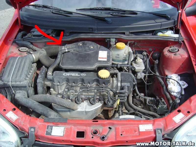

Und wo finde ich den??? Ne genaue beschreibung oder nen Bildchen wäre nicht verkehrt.
hab dir ein Bild angehängt. Wenn du hinter dem Ansaugschlauch nach unten schaust siehst du den 2pol Stecker. Der ist mit einem Draht gesichert. Wenn du den Stecker abziehst, geht die die MKL an und ein Fehler wird gesetzt. Warmstart ist dann schwierig. Aber zum Probieren ganz gut. Während der Fahrt merkst du es ansonsten nicht.
ja nicht, war clever das bild gleich mitanzuhängen!
hier sollte es sein
Also hab den stecker mal abgemacht und bin mal ein paar Meter Gefahren. MKL ging an aber sonst ist er gelaufen wie vorher.
Hab das Teilchen mal ausgebaut (natürlich bevor ich nen bischen Kühlerwasser abgelassen habe) und nach dem ich wieder trocken bin is das ja nen einfacher NTC Widerstand (Ja, ich habe gemessen ;) ).
