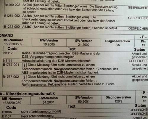

Also habe ich das Comand wieder angeschlossen und eingebaut, siehe da KEIN TON. Ich weis nicht mehr weiter und finde den Fehler nicht.
Hätte jemand eine Idee?

Danke, dann sollte es ja reichen den Fehlerspeicher auslesen + löschen zu lassen, da alle verbindungen am kabelbaum hergestellt sind. Eine frage noch, ich hatte in der error list von COMAND geheim menü mal einen "Bxxxx" Fehlercode ...laut einer übersetzungsliste aus dem internet, war er aufgetreten durch das hin- und herfahren der sitze ( bei gezogenem autoschlüssel) bis diese vorläufig den betrieb einstellten.
Den Fehler konnte ich selber löschen.
Frage: welche art fehler tauchen in der COMAND error liste auf?

Die sollen auch gleich die Comand-Story neu Initialisieren, dann geht das auch wieder.
LG Ro

wieder zwei MB Werkstätten besucht....die meinen ich hätte beim Radio wechsel irgendetwas zerschossen. Halte ich für absurd. Nächste Woche bekomme ich LWL und werde den Ring zum testen neu verlegen.
für mich klingt das so, als wenn man nur neu initialisieren müsste.... so wie Ihr es bereits gesagt habt.
Quasi die geforderten Daten als standard Maske in das COMAND schreiben und fertig.
Bitte um Eure Meinung
Problem gelöst!!
LWL war abgeknickt
