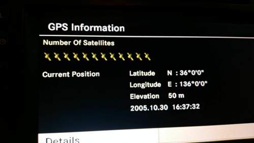

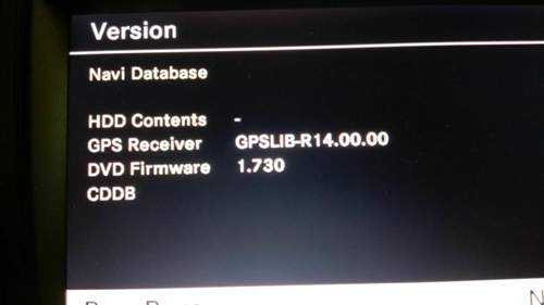

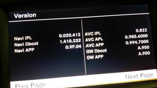

darf Ich nochmals auf dieses Thema weitergehen? Inszwischen habe ich mit Code im "engeineering Menu" geprüft und habe folgende Bilder gemacht. Im 2. Bild sieht man bei 'Navi Database/HDD Contents' ein '-'.
Es ist mir nixht ganz deutlich ob es sagt : 'kein HDD' oder 'keine Data'.
Allerdings der GPS funktioniert.
Was ist Ihre Meinung? Gibt es noch Hoffnung mit einer Navi SD-Karte oder DVD?
MfG/Geert
