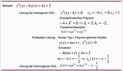

Ich würde das Kühlmittel auch das Differentialgleichungen tauschen, falls noch nicht geschehen
Hi Tim (MadX),
jetzt mußt du mir einmal auf die Sprünge helfen... :confused:
Differentialgleichungen siehe Bild unten... :D
Gruß, mike. :)

OMG, diese Autokorrektur...
Sollte natürlich Differentialöl heißen.
Ganz so mathematisch ist der 208 dann doch nicht unterwegs.

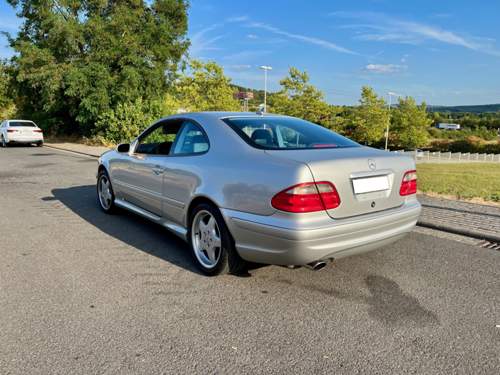

Anbei noch ein Bild von dem Hobel :-)
