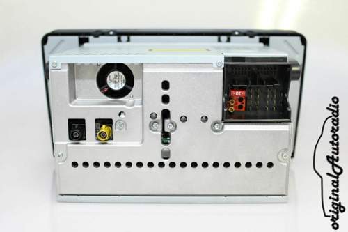

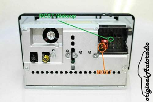

Mein MF2710 sieht von hinten wie am Bild aus, und der große MB Stecker ist nur teilweise belegt. Die oberste Reihe z.B. ist im Stecker/Kabelbaum nicht belegt und leer. Sind meine ich 2x 12 pin Stecker. Wo die Lichtleiter hinkommen sollen weiß ich leider auch nicht? Kabelverbindung gibt es da aber keine die irgendwo herumliegt.

MF2710 Head unit
Hier ist Deine Antwort im Anhang

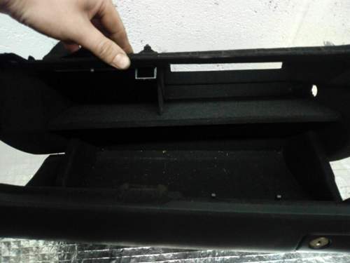

Das Handschuhfach ist in drei Bereiche aufgeteilt:
Aussen - Kleines Fach
Unten - der Deckel
Links - Größeres Fach
Der Wechler wid an die "Decke" des linken Fachs eingebaut und kann dann heruntergeklappt werden (das ist der Halter wovon ich geschrieben hab.)
Wenn Du das Fach komplett ausbaust (siehe Anleitung) bin ich mir Sicher, das da ein leerer dreipoliger Stecker liegt - Stromversorgung Wechsler.
Der MOST-Leiter zur Datenübertragung fehlt natürlich.
Die eine Seite des Leiters wird in den Quadlock-Stecker (der Autoseitig) eingeklipst und auf der anderen Seite in den Wechsler
Anschluss Wechsler

Da er ein Rechtslenker ist, sieht das bei mir in etwa so aus (ist aber nicht von meinem Wagen).
Sehe da aber nichts wo ich etwas an die Decke schrauben kann und dann noch herunterklappen. Bei mir ist das Fach nach oben hin geschlossen - vermutlich weil ja nichts drinnen war, und das sonst nicht toll ausgesehen hätte.

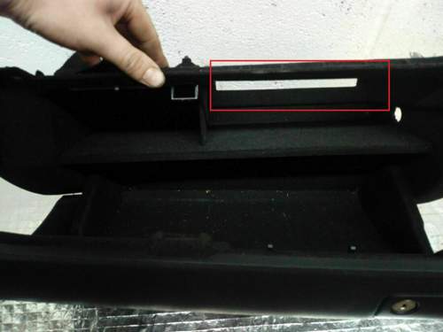

RHD Glovebox
Evtl musst Du das rausschneiden.
Der Halter hat einen Deckel dafür - schaue dir das Bild von dem Halter an.
Alternativ kannst Du den Wechsler auch ohne den Halter in dem Fach einbauen.
Aber Du weißt jetzt was Du brauchst.
P.S das mit dem Rechtsgesteuert ist mir nach meinem zweiten Post auch eingefallen.
aber das Doing ist das selbe
Aber der Stromstecker sollte trotzdem hinter dem Fach im Armaturenbrett liegen

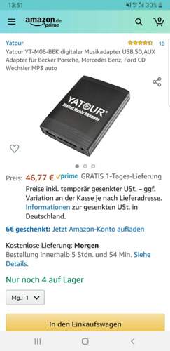

@ALaCroat schrieb am 3. August 2020 um 13:17:30 Uhr:
Warum nimmst du dir kein Interface und machst dann das ganze für wenig Geld über USB?!
Das hier
Wird nur an den Eingang des CD Wechslers beim Radio angeschlossen.
@ALaCroat schrieb am 3. August 2020 um 13:52:34 Uhr:

Themenstarteram 3. August 2020 um 12:22
Leider passt das nicht zum Audio 20 - echt schade
Besten Gruss
Erwin
Ja das passt nicht, da der Audio20 keinen direkten CD-Eingang hat, sondern über Most den Wechsler steuert
