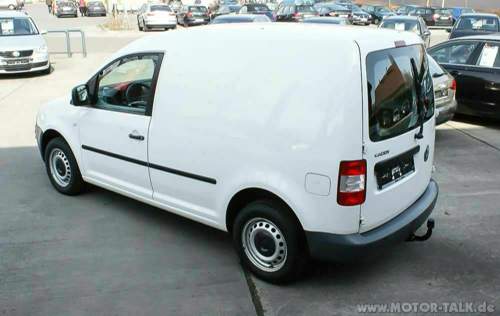

Hi leute habe mir heute solch nen caddy beim Händler zum pendeln gekauft. Vorher bin ich mal ne runde uber die autobahn. Der is bei 120kmh schon schön laut im innenraum. Kann man den irgendwie dämmen? Hättet ihr ideen oder bilder woe ihr es gemacht habt? Kann mir noch jemand sagen qie die reichweite mit dem teil ist ? Das sieht man ja laut der anzeige nicht. Ich danke euch

Also hier für Motorraum
... und hier für den Innenraum.
Zusätlich kannst Du ja noch die Rückwand und ggf. das Laderaum-Dach mit Antidröhn-Matten 'ruhig' Stellen (weil das Blechdach ist ja durchgängig - wenns hinten schwingt hörst Du es auch vorne).
Auch kannst Du in die Türen noch Dämmung einbringen, Ist dann weniger Resonazraum wenn gut ausgefüllt. (Denke an die Wasser-abläufe in den Türen)
Wenn Du im Fahrerhaus gute (Wärme-)Dämm-Matten nimmst ist er nach aussen auch ein wenig besser Isoliert (Winter bleib er besser warm/Sommer nicht so schnell aufgeheizt).
MUSS GESCHLOSSEN-PORIG SEIN, sonst zieht es Feuchtigkeit.
Stofffußmatten helfen auch (so wie Teppich und Gardienen im Wohnzimmer) und als I-Tüpfelchen um die Schallwellen im Raum zu brechen noch dieses hier :D

Wenn du die Trennwand noch drinnen hast, empfehle ich die diese zu dämmen, dann ist es vorn schön leise, da die Resonanz von hinten weg ist. Ich habe auch noch die originale Unterbodenverkleidung montiert, somit ist der Motor auch deutlich leiser und der Motorraum bleibt auch noch schön trocken.
