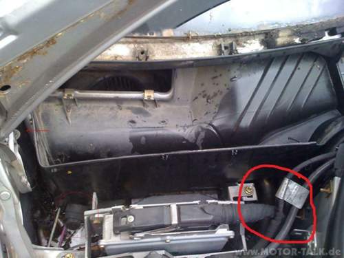

edith: Achso noch was, vor dem Wasserfangkasten auf der Beifahrerseite steht Wasser, also nicht in dem Kunststoffkasten sondern davor in dem "Metallkasten" ist da auch noch ein Ablauf der zusitzen kann?
Foto hängt dran. Habe ich aus der faq übernommen.
Img-0206rzd0
Ich habe mal die Stelle, wo es abfließen soll, lila eingekastelt. Entweder ist es schon dort verstopft, der dein Kotflügel, durch den es fließt, ist schon voll. Also am besten mal oben reinigen und an Vorderkante des Schwellers mal den Kunststoffwinkel abbauen und reinigen.
Dazu beachten Sie bitte Bild 2. 😁 (Ist nicht mein Auto, aber Google hat es mir gezeigt. )
Wasserkasten
Schwellerspitze

Unter dem Sicherungskasten Beifahrerseite steht Wasser, wie bekomme ich den Sicherungskasten ausgebaut?
Original geschrieben von Mr.Slate
Unter dem Sicherungskasten/Steuergerät Beifahrerseite steht Wasser, wie bekomme ich den Sicherungskasten ausgebaut?
BJ. 12/97 und wo sollte das normal hin laufen?
Dort, wo die roten und lila Kringel in dem von mir hochgeladenen Bild sind. Genauso auch auf der Fahrerseite. Ich verstehe so langsam dein Problem nicht.
