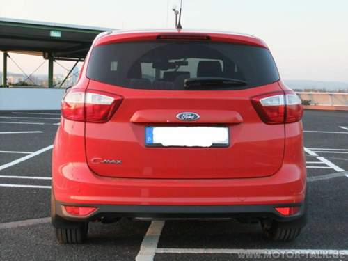

da ich es lieber mag, kein C-Max Schriftzug am Heck zu haben,
möchte ich Euch doch einmal fragen, ob ich den Schriftzug mit Wärme (Föhn) entfernen kann,
ohne den Lack zu beschädigen?
Wäre nett, wenn mir da jemand weiterhelfen könnte.
Gruß ... Old Max
Direkt nach der Waschstraße fährst Du nach Hause und nimmst einen Zwirnsfaden oder Nylonfaden oder Zahnseide.
Die spannt Du direkt hinter dem Schriftzug und fängst an zu 'sägen'.
Es klappte bis jetzt immer.
Der Vorteil ist, nach der Waschstraße ist der Kleber hinter dem Schriftzug eine Zeit lang mit Feuchtigkeit vollgesogen, so läßt er sich wunderbar abtrennen.
Ich würde aber auch noch warten, bis die Außentemperatur über 20 Grad ist (weicher)
Reste vom Kleber machst Du einfach mit Politur weg.

Servus! Also ich nehme immer die Heißluftpistole, die Temperatur bis es an deinen Fingern zu heiß wird,(nicht zuviel Hitze) eine kleine Kunststoffspachtel und mit äusserster Vorsicht, lass dir dabei Zeit, langsam unter stetem anheben abziehen. Hat bei mir bis jetzt immer geklappt.
wolf
Vielen Dank Wolf!
Gruß ... Old Max
Mir wäre der Heissluftföhn zu gefährlich, die heutigen Lacke sind nicht mehr so widerstandsfähig !
Ich nehme immer den normalen Föhn und wärme den Schriftzug nur leicht an, dann nehm ich eine Papiervisitenkarte und fahr damit zwischen Schriftzug und Lack durch.
Im Anschluss mach ich die restlichen Kleberückstände noch mit Wachs bzw. Politur weg.
Hat bisher immer gut geklappt und werd ich auch beim C Max machen, allerdings erst wenn die Aussentemperatur etwas wärmer ist 😉
