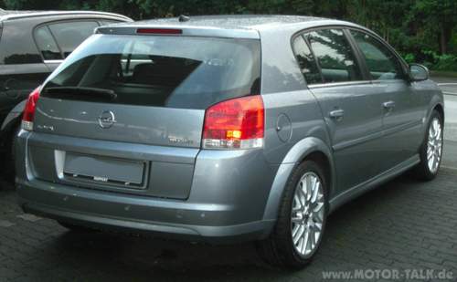

mein Signum hat sich heute gemeldet, die linke Bremsleuchte wäre defekt.
Beim Nachsehen stelle ich fest, daß es sich wohl um die obere der beiden Leuchten handeln muß, weil auch das Rücklicht nicht mehr brennt. D.h. ich habe derzeit rechts nur noch ein Rücklicht, während links noch beide funktionieren.
Ist die obere Birne die gleiche wie die untere, also eine kombinierte 5/21 Watt?
Wie ich gesehen habe, muß ich ja das komplette Rücklicht abmontieren, was von innen mit drei Rändelschrauben gesichert ist. Erwarten mir da noch mehr Überraschungen, oder geht der Austausch problemlos?
Danke schonmal.
31 Antworten
Heckklappe auf,
Serviceklappe (links oder Rechts) öffnen
Die Rückleuchte ist mit 3 Schrauben Befestigt (kein Werkzeug notwendig)
Rückleuchte von außen festhalten und Schrauben lösen
Dann muss der Lampenträger aus der Rückleuchte entnommen werden
Dann können die Glühlampen eingesetzt werden.
Einbau wieder Rückwärts
Einfach die Blende im Kofferraum abmachen und am besten das Seitenfach auch auf. Dann hast du insgesamt 3 Rändelschrauben (weiß) abdrehen. Dabei aufpassen das sie nicht herunter fallen, sonst landen sie eventuell in den tiefen der Karosserie. Dann kannst das gesamte Rücklicht nach hinten abziehen. Der Rest erklärt sich eigentlich von selbst...
