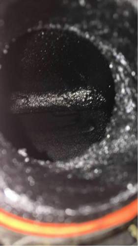

Ist ein Diesel, oder? Ansaugbrücke schon auf Verkokungen geprüft? Wenn ISTA vorhanden, gibt es, soweit ich weiß, auch einen ABL zum Prüfen auf Verkokung.
Themenstarteram 23. Januar 2022 um 20:11
@m.o.m.o schrieb am 23. Januar 2022 um 20:57:00 Uhr:
Ja ist ein Diesel. Das AGR Ventil + Drosselklappe habe ich vor kurzem gereinigt, die Ansaugbrücke ist schon ein bisschen verkokt (siehe Bild).
Aber was hat denn eine Verkokung der Ansaugbrücke/leitungen mit der Luftmasse zu tun?
Ansaugbrücke
Ganz einfach: Ist der Durchgang (durch bspw. Verkokung) der ASB verengt, kann in gleicher Zeit weniger Luft durchströmen als bei sauberer ASB und damit größerem Rohrumfang. Die DDE adaptiert sich dementsprechend und der Motor läuft auch so ruckelfrei und "sauber". Das ändert aber nichts daran, dass der IST-Wert unter dem SOLL bleibt. Ich bin kein Profi, aber nach meinem naturwissenschaftlichen Wissen, sollte das so sein.
Edit: Die Verkokungen sehen recht ölig aus. Evtl. ölt der Turbo oder die KGE-Membran ist ausgehärtet und lässt zu viel Ölnebel durch.

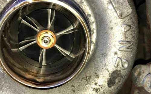

Anbei ein Foto von der Ansaugseite vom Turbolader, der sollte eigentlich passen.
Turbo
Sorry, habe ich wohl zu hastig gelesen. Der LMM wurde bei Tausch adaptiert? Im FS ist kein Fehlereintrag, dass die Signalabweichung im Leerlauf zu hoch ist? Kann sein, dass dein Wagen den Bosch LMM nicht mag, was der leere FS aber nicht vermuten lässt. Warum wurde der LMM getauscht? Ist eine Softwareoptimierung drauf? Welcher Motor ist es genau?
Aber dazu können die Profis dann mehr sagen. An der Stelle bin ich nicht mehr hilfreich.
