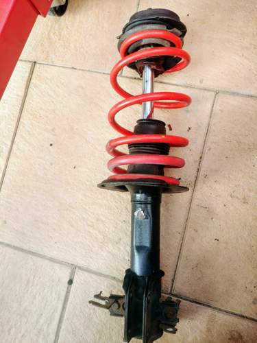

Gestern war ich seit Jaaaahren mal wieder in einer Werkstatt, weil ich nach Fahrwerkseinbau die Spur eingestellt haben wollte. Die lag bei -7° - .uss also bereits vorher gut verstellt gewesen sein. Wurde nun erst einmal nur genullt, da meine Querlenker auch hin sind. Neue hab ich aber erst vorgestern bekommen und konnte die noch nicht einbauen.
Naja, und die alten Dämpfer, welche bereits einen geringen Ölfilm am Simmering hatten, bekamen durch das Fahrwerk nun den Rest - auf der Fahrerseite ist die Dichtung quasi geplatzt. Neue gekürzte Dämpfer sind aber unterwegs.

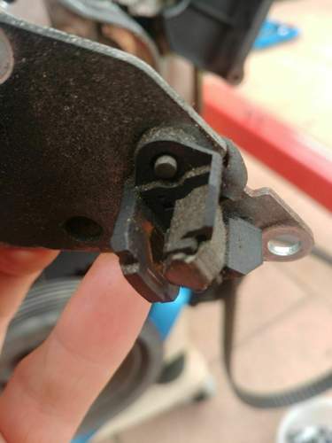

das Auslesegerät kam heute - schnuckelig und nützlich. Konnte auf das Steuergerät zugreifen und spuckte auch 2 abgelegte Fehler aus. Leider habe ich unter ein wenig Zeitdruck die Fehlercodes nicht abgeschrieben und das Speichern klapperte leider auch nicht.
Was ich aber noch weiß, ist, dass es ein Problem mit der Drehzahlmessung gab. Der erste Fehler war Drehzahl konnte nicht bestimmt werden, der zweite Drehzahlsensor, glaube ich.
Klingt für mich ein wenig nach Kurbelwellensensor, der bei größerer Motorbelastung/-wärme aussteigt.
Habe nun erst einmal den Fehlerspeicher gelöscht und werde schauen, ob und wann der Fehler demnächst wieder auftritt.
LG - MT
