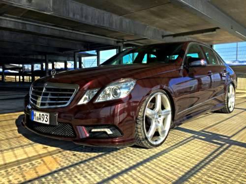

Hallo Leute hoffe es geht euch allen gut.
Würde gerne wissen welche Bereifung ich nehmen soll, für die folgenden Felgen:
Work RZU
VA: 9 x 20 ET 38
Ha: 10.5 x 20 ET 38
Freundliche Grüsse

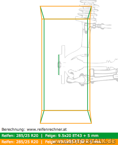

mit 10.5x20 ET38 auf der HA wirst du Probleme haben, genau wie mit den 9.0x20 ET38 vor allem mit 255 und 295
Möglich gehen ohne an der HA was zu machen
9.5 x 20 ET43 mit 285-25-20 mit maximal 5mm Distanzscheiben
Mit deiner gewünschte Kombi bist du hinten 1.3cm weiter draußen, das ist zu heftig

Also die Felgen habe ich schon. Sind von dem Auto was ich vorher hatte. Die reifen habe ich noch nicht bestellt. Was schlägst du vor?
Wie tief ist das Auto ?
Die sind echt zu breit, weiß nicht ob du an der Karosse machen möchtest
Mein Vorschlag wäre die verkaufen und passende kaufen 🙂 <- PN
Img-6866
Auto ist im normaler Zustand. Also Airmatic.

Bördeln wird leider nicht reichen, dir fehlen knapp 1.5cm
Orange das Maximum, Grün dein Wunschrad
Rechner

Die werden trotzdem fast 1.5 zu weit draußen sein
