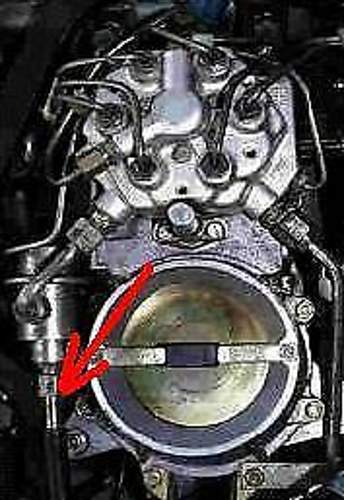

Edit : lt Google liegt zumindest der Membrand Membrandruckregler im Motorraum... Welches der Leitungen ist die Rückleitung? sorry, bin da noch ziemlich grün hinter den Ohren ;)

Die Pumpe sitzt am Unterboden, ungefähr in höhe des Tankes.
@LennartH schrieb am 8. Juni 2015 um 11:25:19 Uhr:
siehe Bild
Membrandruckregler
