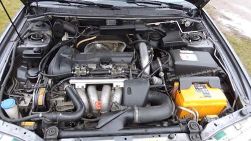

Ich habe seit längerem folgendes Problem:
Wenn ich mit dem Wagen anhalte kommt aus den Lüftungen ein Benzingeruch. Aber nur wenn ich stehe oder langsam fahre. Benzinfilter wurde ausgetauscht. Einspritzanlagendichtungen wurden auch ausgetauscht. Trotzdem nimmt man einen Benzingeruch wahr, wenn der Motor warm ist. Aber erst wenn er warm ist. Die Leitungen scheinen trocken zu sein.
Habt ihr eine Idee woran das liegt oder hatte schon einmal jemand das selbe Problem?

Hatten wir beim S40 meiner Tochter auch. Da war ich eigentlich der Einzige, der den Geruch wahrgenommen hat und das auch nur bei geöffnetem Beifahrerfenster und langsamer Fahrt.
Mein Kind hatte einen "Dorfschmied", bei dem sie immer alle Wartungen hat machen lassen (obwohl der Papa immer gesagt hat, dass sie das bei unserer Volvo-Werkstatt machen lassen soll, zumal ich das auch gezahlt hätte) und der hatte auch nichts gefunden. Es wäre alles iO.
Nun denn, als sie zu Hause war bin ich mit ihr und ihrem alten Wagen zu meinem Volvo-Dealer und siehe da: es war tatsächlich der Benzinfilter!
Es ist ja nun die Frage, wo der bei Dir gewechselt wurde...
Viele haben ja wohl einen im Motorraum, ob nachgerüstet oder nicht. Der bei dem S40 meiner Tochter saß hinten beim rechten Hinterrad unter der Plastikverkleidung. Der hiesige Meister hat eigentlich sofort dort nachgeschaut und dann das Filter getauscht. Seither müffelt da nichts mehr!
Der Dorfschmied hat nun einen Kunden weniger...
Vorne rechts sitzt der Aktivkohle Filter , dort werden gerne die schläuche porös . Hatte den selben Geruch . Problem konnte mit 3 Euro Material kosten behoben werden.
Nicht selten - und das kann bei allen Modellen, die auf den Straßen herumkriechen, so sein - sind es die Dichtungen die den Wasserkasten vom Motorraum trennen. Dann braucht es nur noch eine Stelle, an die der Abgaskrümmer oder das vordere Abgasrohr durchbläst .....
wie kommt man am besten an den AKF ran?
Der Aktivkohlefilter sitzt vorne neben dem Kühler Fahrerseite, zumindest beim 2.0 T. Kommt man eigentlich gut dran.
