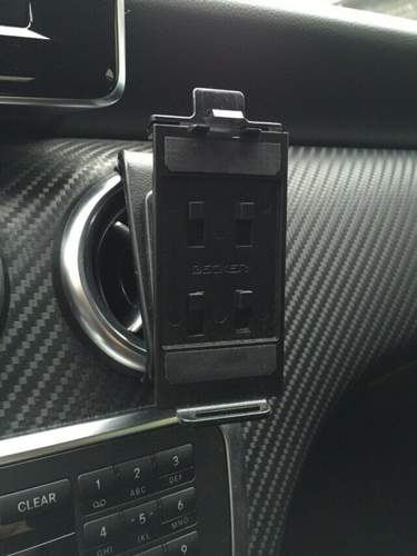

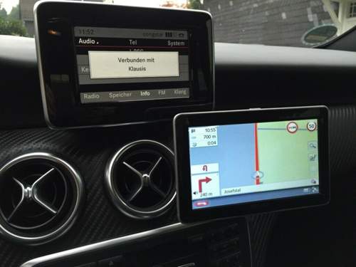

Ich habe mich für diese Lösung entschieden.
7" Becker mit Brodithalterung
Preis 280 Euro zusammen
Lebenslange kostenlose Kartenupdates
Img-0798
Img-0799
Welche brodit Halterung ist das. Hast du einen link ?
