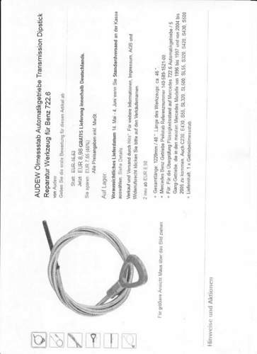

hast Du noch die Daten vom Meßstab und Amazon oder kannst du diesen mal messen benötige die Gesamtlänge.
Danke

Hi Gerhard,
beiliegend die Bestelldaten.
Die Gesamtlänge Ölmessstab beträgt 122cm..... aber viel wichtiger ist die
einzuführende Länge... die beträgt 79 cm beim Getriebe 722.6XX
Diese Länge ist deshalb so wichtig, weil der Messtab durchaus auf "halben Weg" hängen
bleiben kann, mit dem Ergebnis, dass man zu viel Öl einfüllt.
Grüße waltgey
Oelmessstab-fuer-722-6
