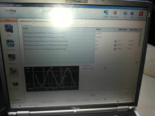

Habe leider das alte vag com 311 und damit keine gleichwetigen Daten auslesen. Im Messwertblock ist mir eins aufgefallen. Seht Bild. Ist der Messwertblock 4. Die letzTe zeile ist doch der g62 oder? Was zeigt er da an? Mir ist nun aufgefallen, wenn man einfach das Auto weiter laufen lässt, und drin sitzt das ruckeln immer noch merkt. Auch wenn weniger. Versuche mal mit anderen Programmen. Vieleicht bekomme ich dann noch andere Daten. Danke

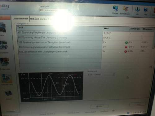

Die Sonden habe ich auf dem Bild im Einzelldiagramm. Arbeiten gleich und denke das die ok sind.
Das Mit dem g62 ist seltsam. Hatte das vorher aber auch. Dann neuen g62. Problem geblieben. Sollte eigendlich mehr erher machen wenn der wert so abweicht. Bilder

Ja aber deine Sonden nach kat laufen auf maxwert. Ob das jetzt OK is weiss auch nicht. Allzugut weiss ich auch nicht in welchen Bereich die regeln müssen. Aber laut deinem Diagramm hängen die beide auf max korrigieren ergo da stimmtvwas nicht oder. Jetzt sind Fachmann er hier gefragt.
