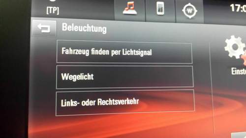

heute wollte ich meine lichteinstellungen noch mal mit der beschreibung durchgehen.
im il900 fehlte auf einmal der menüpunkt adaptives fahrlicht?!?!?!?
beweisfoto ist angehängt. habe dann die zündung abgedreht und noch 5 min nochmals versucht, wieder das selbe :-(
jetzt am abend fahre ich in die arbeit, ist dieser menüpunkt wieder vorhanden :-)
schön langsam geht mir das ding auf die nerven :-(
gruss reini
ps: jetzt fahr ich eine runde und schau ob das kurvenlicht bei mir jetzt bei beiden einstellungen (abbiegel-und kurvenlicht sowie in der einstellung intelligendte lichtverteilung ) geht !
Beleuchtung
manche menüpunkte sieht man nur wenn der motor läuft, glaube ich mal gelesen zu haben.
habe nachgesehen mit zündung und mit motor läuft!
