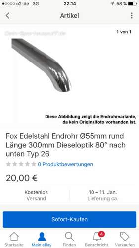

Ich werde versuchen die Rohre anschweißen zu lassen , so das der Topf einigermaßen Original von unten aussieht. Dazu suche ich noch Endrohre die im Durchmesser minimal größer sind als die Rohre die aus dem Topf kommen.
Z.B. Siehe Bild

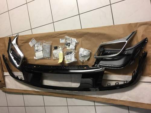

Alles da !!
1 Tag Lieferzeit !

Thank you for the picture! Is it possible to show us the numbers of material that is on the picture? And i think we all will be very glad if you will also show us pictures of mounting this parts on your vehicle!

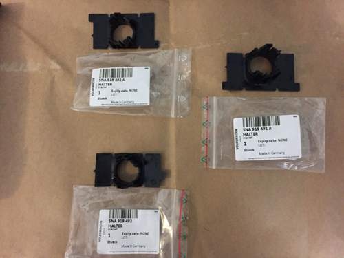

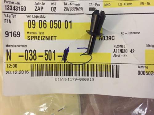

Hier noch einige Informationen !
Achtung , eine Nummer ist falsch. Es fehlt ein PDC Halter. Es sind vier verschiedene zu verbauen.
Here some more Infomations.
Take care, one number is wrong.
Check the pic from the bill.
