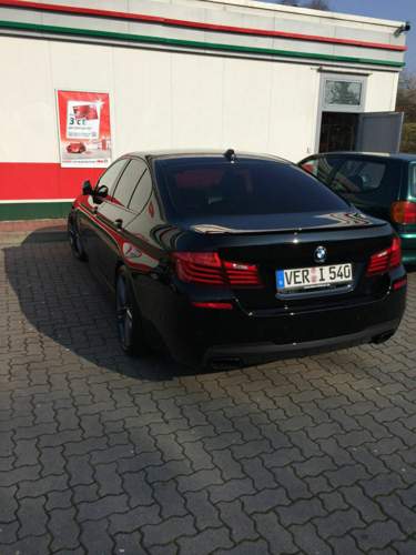

Hallo da mir das Geld zum 550d fehlt ich aber die Optik haben will bau ich jetzt auf Duplex um nur mit ein paar Problemen
1. Das Kofferaumbodenfach stört ! wie bekomme ich das raus und was kommt dan rein ??
welche teile benötige ich alle ? Hitzeschutz Spritzschutz halter usw..
vielleicht kann mir jmd weiter helfen

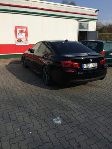

Fertig , super optik und der sound der wahnsinn 🙂 bin begeistert
Du fährst doch einen 520d. Wie kann der Sound Wahnsinn sein?

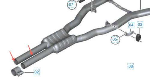

Und sind sie diffusor vom 535d und 550d unterschiedlich??
Ja die sind unterschiedlich wegen den Endrohren...der Mittelschalldämpfer ist geschweißt...

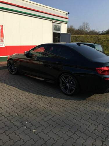

ich habe mittlerweile mein 530xd im M55d Look, inkl. Frontziergitter, Spiegelkappen, und 20 Zoll in Freiberg, und Auspuff rechts und links
Sehr schön, bin auch auf der suche nach diesen Felgen in 20" für meinen F10, nur finde ich kaum was :S
Darf man fragen was dich der umbau auf die Endrohre gekostet hat und wo man sowas machen lassen kann?
Sind das Felgen vom 6er ???

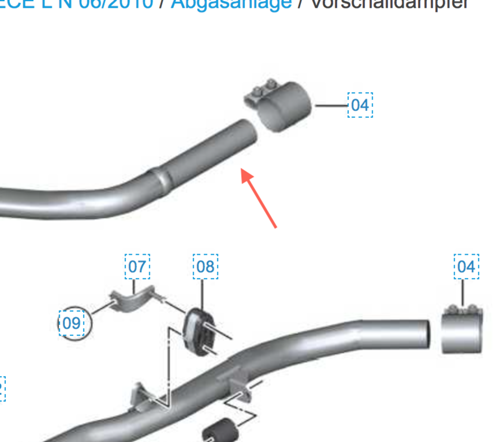

Bin noch um überlegen wie ich den neuen Auspuff an das Rohr vom 520 verbinde.
Hat jemand eine Idee? Da ja auch das vom Motor kommende Rohr nicht mittig ist meine ich.

Musst dir ein y stück basteln. Beiden R6 geht es viel leichter.
@TE hastdu noch bilder von deiner Remus anlage bzw einfach nur ein bild von hinten ?

Ich habe einen 30d und habe zuhause Endschalldämpfer vom 35er rumzuliegen.
Den Mittelschalldämpfer kann ich ja verwenden, aber es fehlen die Zwischenrohre...gibt es da eine günstigere Alternative, als direkt beim 🙂 zu odern?

Nee soviel erfahrung nicht habe die anlage vom 550d von bmw geholt. Ihr müsst rechts die wanne entfernen nieten auf bohren. Deckel drauf. Unten hitze schutzblech. Googelt mal da werdet ihr alle infos finden.
