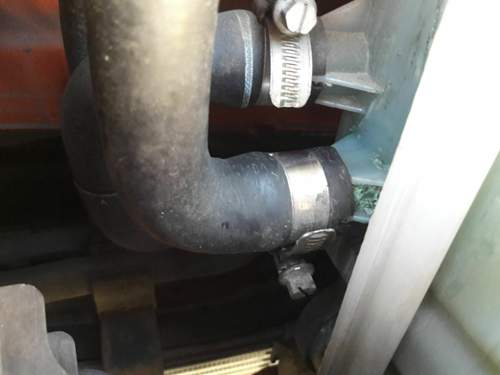

Hallo Freunde,
habe neulich gesehe das der Schlauch vom Kühlmittelbehälter gaaaanz leicht feucht außen ist und etwas "Grünspan" ansetzt.
Jetzt meine Frage, wie dringend ist es das Teil zu wechseln und kann ich das einfach abmontieren , das Kühlwasser auffangen und wieder einfüllen oder muss ich entlüften.
Und wie bekomme ich den oben lose, da sind so komische Klips dran und die sind so schlecht zugänglich
Grüße Rolf

Hallo @henrymaske , die "Klipse" sind auch Schlauchschellen. Bei Diesen
mußt Du mit Wasserpumpenzange die Enden zusammendrücken, dann
öffnet sich die Schelle und läßt sich runterschieben.
Da wo es "Grünt" vom Schlauch 2 cm abschneiden und
Schlauch mit der Schlauchschelle wieder befestigen,am besten eine neue Schelle!
das vorher angefangene Wasser wieder auffüllen.
Danach Motor laufen lassen,bis Thermostat öffnet und
Kühlwasserstand kontrollieren!

Das wird nichts bringen....
Der Ausgleichbehälter ist gerissen und muss erneuert werden...
Die Schellen auf dem 2. Bild musst du dazu nicht lösen!!
Schellen kannst die alten nehmen. Am besten das Schneckengewinde leicht ölen.

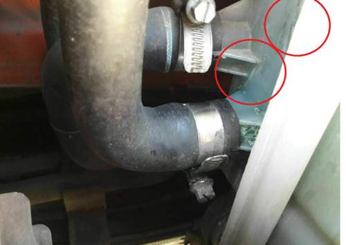

Dann ist das Bild aber alt....
Im Rechten oberen Bildteil sieht man wie der Behälter schon schön rissig ist.
Nix ungewöhnliches beim Atego.
P.S.
Ich hab die Stellen mal markiert.... Ein neuer Behälter würde nach so kurzer Zeit anders aussehen.

Hallo Jungs, erstmal danke für die Infos, speziell an Schrauber 979.
Jetzt habe ich es auch gesehen er ist gerissen .
