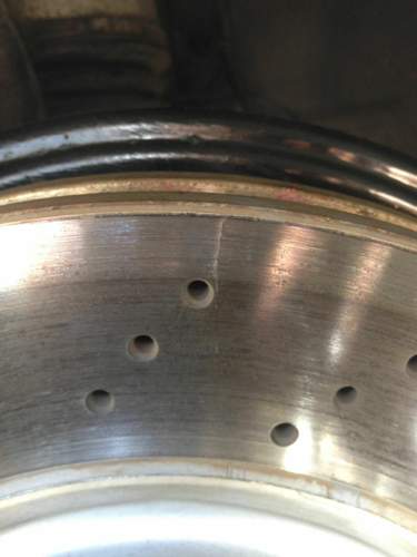

2500 km mit ATE gelocht und ATE Ceramic.
Jetzt warte ich mal die Reklamation ab und wenn die sich bockig stellen kommen wieder die Originalen drauf. Dieses Gezappel ist doch fürn Popo wegen dem bischen Bremsstaub.
Stequ
riss?
Jo. Man spürt sogar eine kleine Kante wenn man mit dem Fingernagel drüber kratzt.
War bei 2000 km noch nicht.
Stequ
das ist übel
wenn es die zerlegt .........
Muß ich halt etwas langsam machen. Bin ja eh kein Raser äh sportlicher Fahrer.
Wird sich wohl zwei Wochen hinziehen, denke ich zumindest.
Stequ

Also mir hat ATE mal gesagt, man sollte die gelochten Scheiben nie mit den Ceramic Belägen verwenden. Schöne Grüße nach Zwickau von einen aus der Umgebung von Zwickau 😉
Oben gab es die Diskussion auch schonmal. Die Schmutzfüße von ATE schreiben auf ihrer Seite nur was von Geräuschentwicklung. Technisch soll es keine Probleme geben. Sollen sich doch diese Vögel klar ausdrücken. Sorry für die Ausdrucksweise. Bei einer deutschen Firma regt mich so etwas immer auf. Nur noch die Kohle im Kopf und Scheiß auf Made in Germany und entsprechende Kundenbehandlung
