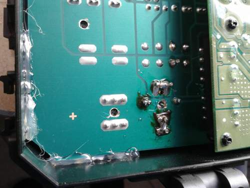

ich hab bei mir das Rec. zerlegt und Pins für Sicherung und Relais eingelötet.
eine Leitung ist Plus, eine Leitung Minus, und die dritte die Ansteuerung -- PWM von der Schalterleiste.
REC mit Sitzheizung
Fehlende PINs
REC mit eingelöteten Pins

Das Thema ist zwar schon ne weile her aber wo hattest du die Pins zum einlöten ins REC her.....?Habe schon danach gesucht aber nichts gefunden.
Man braucht nix einlöten.
Auch wenn man ein REC hat,dass keine SH-Vorbereitung hat.
Einfach ein normales Hochstrom-Relais ausserhalb vom REC montieren.

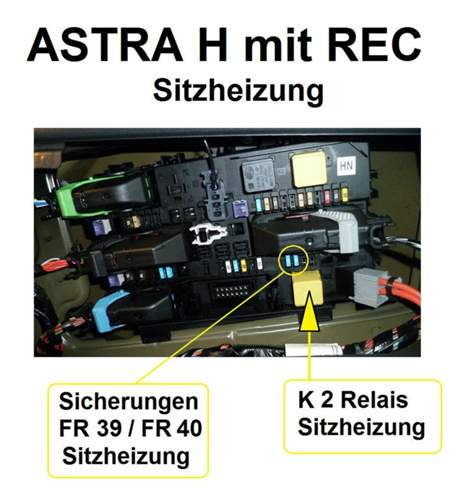

Mach am besten ein Bild von Deinem REC,auf dem man die Kontakte vom SH-Relaissockel sehen kann.
Sind im FR 39 und FR 40 -Sicherungssteckplatz Kontakte vorhanden ?
Rec-mit-sitzheizung
Astra-h-rec-fr-39-relaissteckplatz-k
Leider sind für die Sicherungen und das Relais keine Kontakte vorhanden.
Macht trotzdem nix.
Geht auch ohne Kontakte,nur wär's dann am einfachsten.
Liegt am späten Baujahr,dass die Vorverkabelung so mager bei Dir ausfällt.
