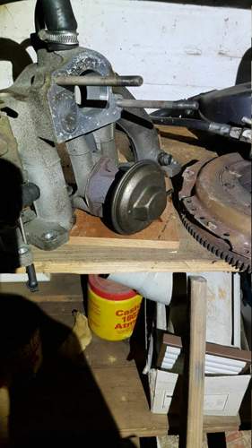

Bevor du für teures Geld bei Opel kaufst, erkundige dich mal ob das von dem c18nz Bj 91 auf den c18nz ab Bj 92 passt, habe wie auf dem Bild zu sehen noch eins was ich dir geben würde ist aber wie gesagt eins von 91 c18nz, hat noch keine 5000 gelaufen, habe es Kurtz vorm ersten motorschaden verbaut

zu spät gesehen - ist ein neues AGR drin... das war es aber auch nicht. :(
